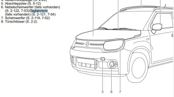

bei mir leuchten die Scheinwerfer ohne Positionsleuchten, ist da ein Relais kaputt?
Bild 1 = Off (Tagfahrlicht) /// Bild 2 = Automatisch /// Bild 3 = Positionsleuchten /// Bild 4 = Scheinwerfer
Wo wären bei dieser Ausführung denn die Positionsleuchten? Ich selber habe LED-Scheinwerfer und da ist das Standlicht ein U-Förmiges LED-Lichtband um den Scheinwerfer.
Vielleicht ist ja schon wieder was geändert worden und man schaltet die TFL als Positionsleuchte, weil zu mehr taugen die auch nicht.
Wenn Du die Ausstattung Club hast , ist das das Tagfahrlicht.
Lg
Entweder, man hat (bei einem Auto wie hier fotografiert) in den Hauptscheinwerfern neben den eigentlichen Glühlampen für Abblend-/Fernlicht noch kleine zusätzliche Glühlampen, die als Positions-/Standlicht fungieren, oder die Tagfahrlichter werden in ihrer Funktion als Standlicht heruntergedimmt - dann findet man auch keine Zusatzbirnen im Hauptscheinwerfer, die man normalerweise beim Blick durch die Streuscheibe von außen, auf jeden Fall aber vom Motorraum aus an der Hinterseite erkennen könnte. Läuft der Motor, hat Tagfahrlicht Vorrang und ein Einstellen des Lichtschalters auf Standlicht führt trotzdem zu einem Auflechten der Tagfahrlichter in Tagfahrlichtstärke. Das Herunterdimmen auf Standlichtniveau erfolgt dann aus naheliegenden Gründen nur bei ausgeschaltetet Zündung. Analog gilt, dass bei Vorhandensein von echten Standlichtbirnen diese zwar in der Standlichtposition des Lichtschalters leuchten, sie dies aber bei eingeschalteter Zündung dennoch gemeinsam mit den Tagfahrlichtern tun.
Danke, ich hab Tagfahrlicht und Positionsleuchten in meinen Gedanken vermischt, ich wunderte mich, dass die Scheinwerfer ohne Tagfahrlicht leuchten
Das ist Absicht. Wenn du Abblendlicht an hast, ist das deutlicher als TFL und dieses ist dann einfach überflüssig.
Eingeschaltet sind diese erst dann wieder, wenn du die Nebelscheinwerfer zuschältst. Dann hast du die volle Leuchtstärke oben wie unten.
