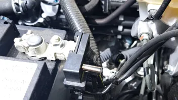

  • Wenn ich die Start-Stopp-Funktion entfernen muss, befestige ich einen Neodym-Magneten am Sensor am Minuspol der Batterie. Es wird eine niedrige Batteriespannung simuliert, Start/Stopp funktioniert nicht und die Batterie lädt weiter wie bei älteren Autos ohne „Smart Charging“. Der Magnet wird durch seine eigene Magnetkraft an Ort und Stelle gehalten und es gibt kein Start-/Stopplicht.

    Das physikalische Prinzip erschließt sich mir jetzt nicht. Wieso sollte ein Dauermagnet auf einem eisenmetallischen Gehäuse (sonst haftet er ja nicht) darunterliegende Bauteile überhaupt und dann auf welche Art und Weise beeinflussen? Und wenn er es macht und damit der Laderegelung eine zu niedrige Batteriespannung suggeriert, dann besteht akut die Gefahr der Überladung des Akkus mit der Folge der Ausgasung und dem vorzeitigen Akkutod. Ob es das wert ist? Vielleicht doch lieber innen den Knopf kurz drücken???

    Dann wird aber auch die Batterieladung nicht mehr reguliert und das könnte die Lebenszeit der Fahrzeugbatterie verkürzen.
    Dabei wird auch die intelligente Ladung deaktiviert, die dafür sorgt, dass volle Ladung im Schubbetrieb geschaltet wird.
    Das könnte zu einem geringen Mehrverbrauch führen. Gleichen Effekt erzielt man und einfacher ist es, wenn man den Batteriesensor am (-) Pol absteckt.

    Die technische Konsequenz liegt in der Ladefunktion der normalen 12V Fahrzeugbatterie. Diese wird dann dauerhaft mit erhöhter Spannung geladen, weil das System nicht mehr weiß, ob sie voll ist. Die Folge ist u. a. erhöhter Kraftstoff verbrauch und eine verminderte Lebenszeit der Fahrzeugbatterie.
    Der Magnet ändert die Induktivität der Messspule, die um den Minuspol den Strom misst, der in/aus die/der Batterie fließt. Wie gesagt, das abklemmen des Sensors bewirkt das Gleiche.
