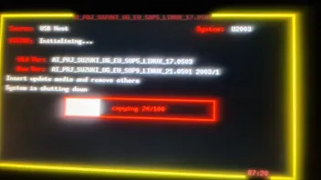

Hab eben mit uralt 8GB SDHC C2 die 1891 über die 1880 gebügelt.
Wenn man das noch nie gemacht hat kommt einem das ziemlich komisch vor, zog dann aber durch in unter 20 Minuten.
Alles OK soweit, Alex

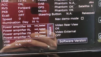

Nun bin ich mir nicht sicher, welche Version ich habe.
Im Homescreen lange auf das Zahnradsymbol drücken, bis der Bildschirm umschaltet. Danach auf Software Version. Diese wird dann oben links angezeigt.

Der ganze Prozess dauert knapp 20 Minuten, danach muss man die Karte entfernen (wird man zu aufgefordert) - erst dann startet das Ding neu.

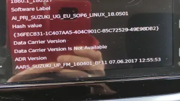

so jetzt hab ich das gemacht.
Anbei die Bilder.
Kann man das Updaten, wenn ja, welche Version dann?
Mein Suzuki S-cross ist im übrigen ein Reimport aus Ungarn.
Hoffe ihr könnt mir helfen.
Schöne Grüße
Christian
Du hast die ältere Version 1860, aktuell ist die 1891. Der Link zu dem Update ist in diesem Beitrag im Thread zu finden. Funktioniert wahlweise mit SD-Karte oder USB Stick.

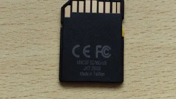

Hab den ZIP ordner auf einer SD-Karte extrahiert, die Zip datei dan gelöscht. (Die Karte hat 32 GB ( Samsung) formatiet mit FAT32.)

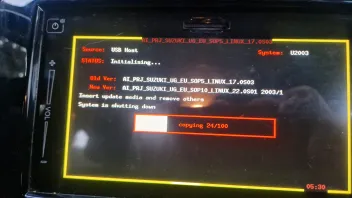

Ja, die SD-Karte muss VOR dem Einschalten des Radios bereits im Slot sein.
Motor muss nicht laufen. Einfach rein setzen, Karte rein, einmal auf den Motorstartknopf drücken und dann die Navi-/Radioeinheit einschalten. Rest geht von selbst und ist spätestens nach einer halben Stunde erledigt. Nicht vom manchmal scheinbar fest hängenden Fortschrittsbalken verrückt machen lassen, sondern einfach warten.
Vielen Dank.
Es hat funktioniert. Hab es sogat mit dem Stick hinbekommen. Mein Fehler war, dass ich die entpackte Datei im Ordner gelassen habe, das hat er nicht erkannt.
Nun habe ich die Version 1891 drauf.

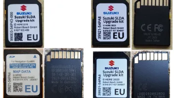

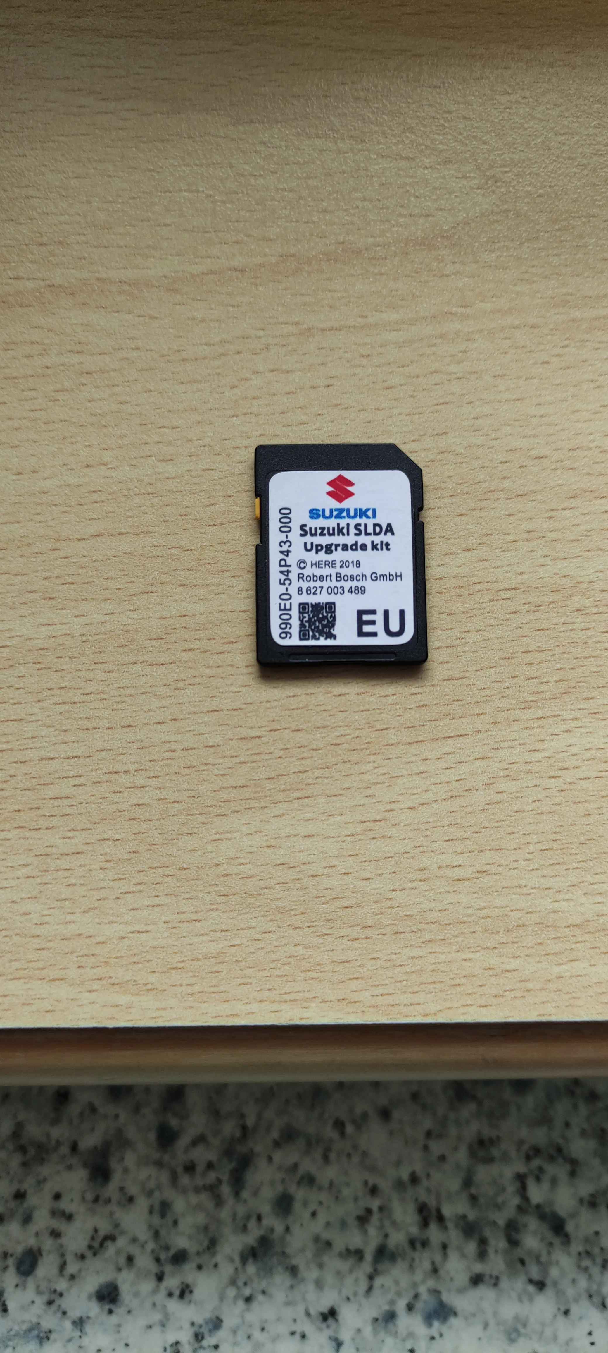

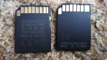

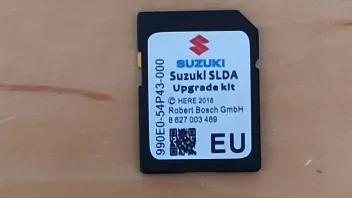

Leider funktioniert die neue Karte trotzdem nicht. Die Karte ist von Sainavi. Sehr freundliche Leute.
wo habt ihr eure Karten her?

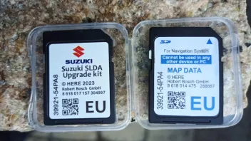

angehängt hab ich mal die Karte, die beim Kauf dabei war.
Warum postest du immer ein Foto der alten Karte?
Weil das die Karte war, die dabei war.

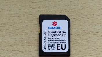

Hier ist die neue Karte.
Wie lange hast du die schon ?
Innerhalb von 14 Tagen, bei online Kauf, kannst du die ohne Nennung von Gründen zurückschicken.
Ansonsten den Verkäufer kontaktieren das die Karte nicht funktioniert

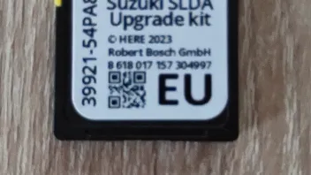

Von der Karte ist meine dieselbe 🤔
sollte doch eigentlich funktionieren, jetzt, wo die 1891 Version drauf ist.
Gibt's da noch ein Kniff, den man machen könnte?
Zumindest sieht sie fast echter aus als meine (die Schriftart) - was man auf dem unscharfen Foto eben so erkennen kann...
Ist auf der Rückseite was von "SWISSBIT" eingeprägt?

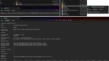

Ich habe meine (alte) Karte eben mal in den Kartenleser geworfen (was ja laut Aufdruck gar nicht möglich ist - ha ha). Da ist ein Haufen Textdateien drauf, eine im Root (die u.a. Kopierdatum und Seriennummer der Karte enthält - das deckt sich auch mit dem gelaserten Teil auf der Karte) und mehrere im Ordner CRYPTNAV.
Ich will jetzt nicht zur Nachahmung aufrufen (ich hab nicht getestet, ob die Karte jetzt noch lesbar ist - manche Windowsversionen haben ja die schlechte Angewohnheit, schon beim lesenden Zugriff Änderungen vorzunehmen!), und ich habe - weil das Fahrzeug halt grad 35km weit weg steht - jetzt auch nicht den Vergleich mit der neuen Karte griffbereit... aber prinzipiell sollte das ähnlich aussehen. Wenn nicht, stimmt was mit dem Inhalt nicht.
Eventuell komme ich in einer Woche dazu, das mal mit meiner neuen Karte zu vergleichen.
