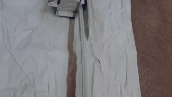

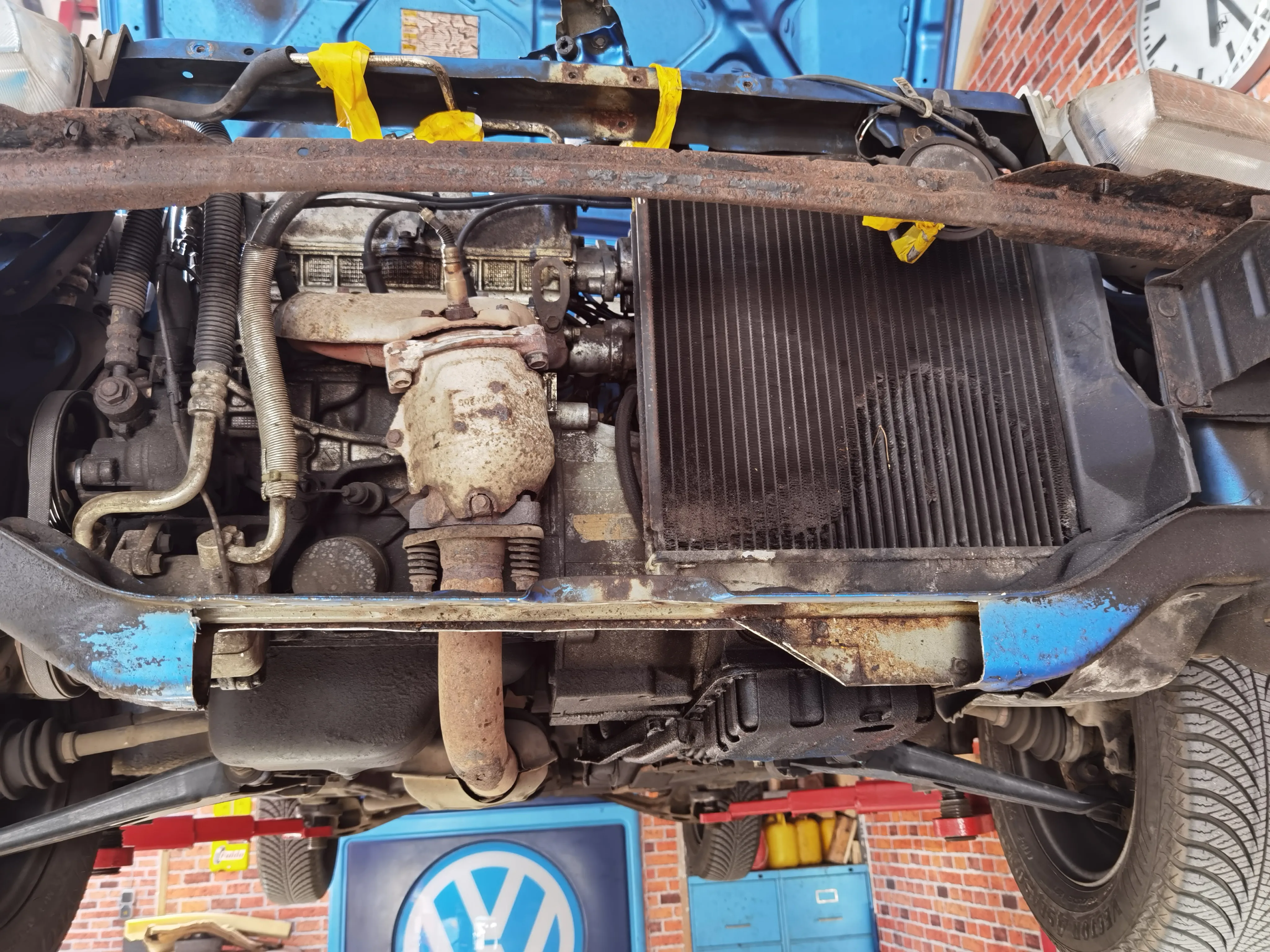

    ich will den kleinen noch ein paar Jahre am Leben erhalten und bin dabei, die einzige aktuell TÜV-relevante Stelle (die anderen Blechstellen sind so, dass sie nicht akut sind, bzw es auch mittelfristig nicht zu werden drohen) zu verbessern. Es soll aber nicht der komplette Träger ersetzt werden, sondern nur ein Teil des unteren Teils. Das Ersatzteil, eine herausgetrennter Träger, habe ich jetzt in zwei seiner Hauptbauteile zerlegt. Siehe Fotos.
    Es fällt auf, dass innen mittig ein Verstärkungsblech von ca. 35 cm Länge eingeschweißt (Punktschweißung) ist. Das ist am tiefsten Punkt mit einem Loch versehen. Super Gelegenheit für Rostbildung. Außen (also am Auto von unten) ist mittig so´ne Art Aufsetzschutz angepunktet. Der hat auch ein Loch. Durch beide soll wohl Kondenswasser etc. ablaufen können. Das Konstrukt bildet einen extra Hohlraum. Das ganze Teil sieht nur so vergleichsweise gut aus, weil der Voreigner vor ca. 10 Jahren dort Hohlraumschutz reingesprüht hatte. Man erkennt den dunkelbrauen Belag, wo der Rost nicht blüht.
    Jetzt die Frage: Wie würdet Ihr den Rost dort stoppen, ohne den Wasserablauf zu behindern? Zum Glück spielt Schönheit keine Rolle. :)

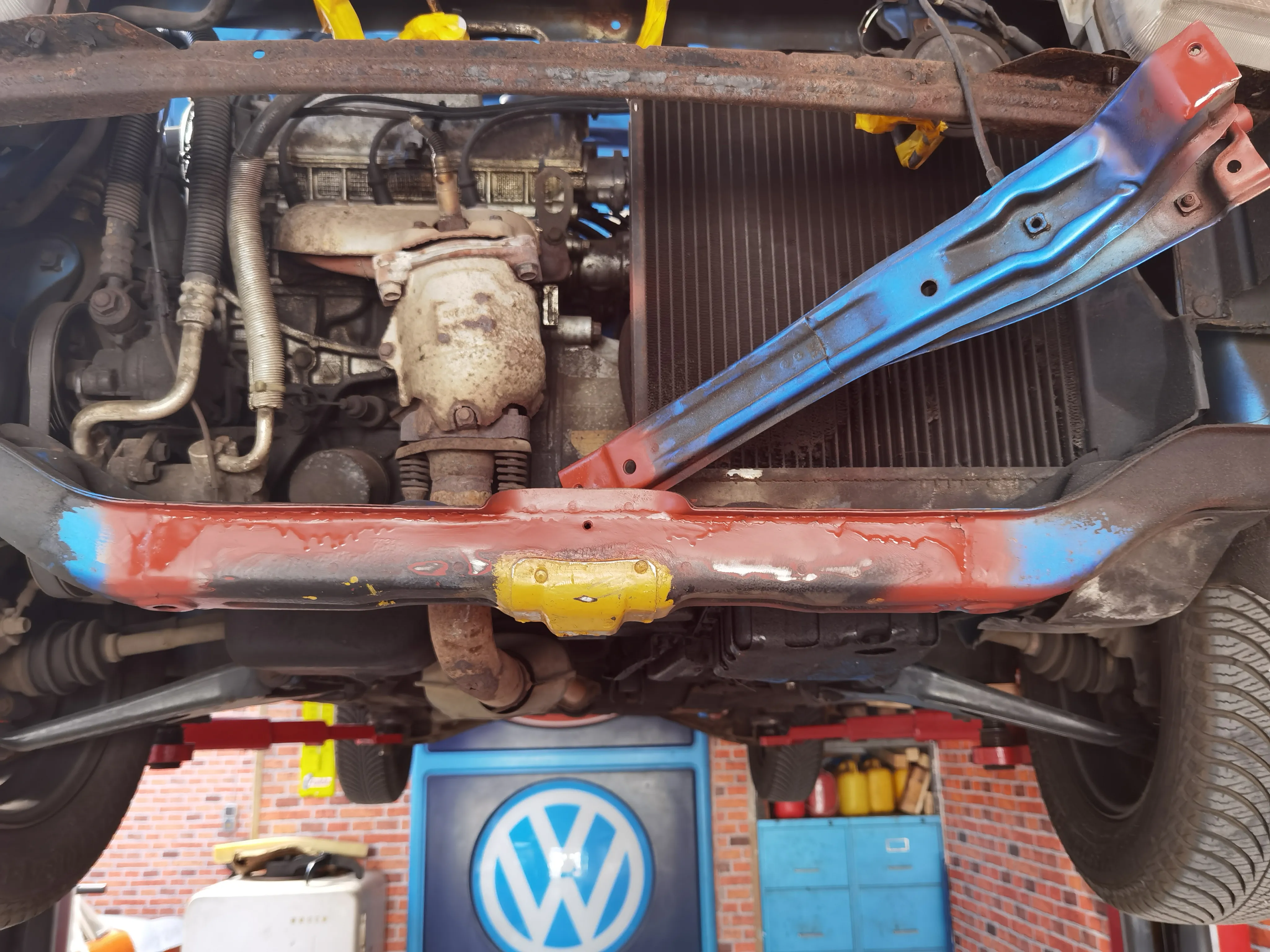

    ich will Euch nicht vorenthalten, dass es vollbracht ist. Das gute Altteil wurde eingesetzt. Das Gelbe ist Penetriermittel, welches auch innen im Bereich des doppelten Bleches mittel "Flutung" angewandt wurde und viele Monate trocknen konnte.
    Ein neuer Kühler ist auch schon da.

  • Ist schön geworden - Respekt vor der Arbeit! Ich hatte mir für unter nem Hunni ein neues E-Teil in Ungarn geholt - Lösen der Schweißpunte auf der Rückseite war etwas mühsam, aber ging schon :)
    P.S. Ich habe auch den Träger oben auch gestrahlt und gerade erst lackiert? Willst du den so gammelig lassen? :):?:
    P.S.S. Da ich vermute, dass dich diese kritische Stelle ebenfalls ereilt hat, wollte ich mal fragen wie du die "gelöst" hast? :wacko:
