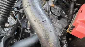

Kühlwasserschlauch angeknabbert

  • Kurze Info.
    Schläuche mit den Nummern 1872381S00000, 1784081S00000 u. 1366481S00000 sind bestellt. Lieferdatum voraussichtlich 26.06.22 bis 25.07.22 :rolleyes::thumbdown:
    Voll geil, ne?

  • Es gibt von Tesa so ein selbstverschweissendes Isolierband. Sollte der Schaden am Schlauch nicht allzugroß sein also nur eine begrenzte Fläche einnehmen würde ich es erstmal behelfsmässig damit probieren.
    https://www.amazon.de/tesa-Extreme-R…C81&sr=8-5&th=1
    Vielleicht hilft es dir ja. Hatte bei meinem Marderschaden auch drum gewickelt bis ich den Termin in der Werkstatt hatte. Würde damit jetzt nicht 1000km in den Urlaub fahren aber jeden Tag die 100km zur Arbeit ging damit ohne Probleme :)
  • Zwei der drei Schläuche sind mittlerweile wohl eingetroffen, der dritte, entscheidende, fehlt immer noch. Nicht lieferbar.
    Habe im Mai aber den undichten Schlauch auf der Bühne beim freundlichen mit dem selbstverschweißenden Tesa u. Kabelbindern dicht bekommen.
    Ich höchstpersönlich wohlgemerkt. Der "freundliche" vor Ort hat das abgelehnt, mir aber immerhin seine Bühne zur verfügung gestellt.
    Seitdem fahre ich mit destilliertem Wasser durch die Gegend, ohne Kühlerfrostschutz.
    Casey_Lane - nochmals vielen Dank für den guten Tipp :thumbup:
