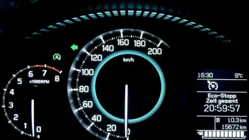

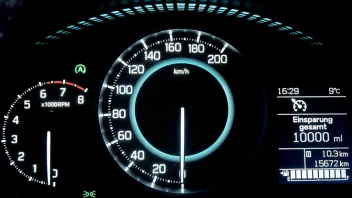

  • Im Ignis kann man sich doch im BC die Kraftstoffersparnis in ml anzeigen lassen. Wenn die Anzeige richtig geht, bewegt sich das dann ungefähr bei 1000ml/1000km. So, und wer jetzt mal hochrechnet, was das System so erspart auf 100 000km, wird vielleicht enttäuscht sein. 100l, das sind noch nicht mal 200€ oder ca. 240kg CO2.
    Heißt pi mal Daumen: nach nur 1 Mio km hat man die Kosten des Austauschakkus schon wieder drin. Aber was ist mit den Zusatzkosten beim Neuwagen? Die bleiben dann immer ein "nettes" Extra...;):D
    Und selbst das wäre schon SEHR optimal. (Ich habe die SSA auf "Eco" gestellt.)
    Aber dafür insgesamt 21 Stunden weniger Lärm gehabt. Auch nett.
  • Und selbst das wäre schon SEHR optimal. (Ich habe die SSA auf "Eco" gestellt.)
    Jo, 10L auf 15000km gespart. :thumbup: Gib das gesparte Geld aber nicht direkt alles auf einmal aus! ;)
