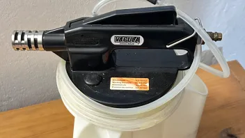

  • Wenn wir hier schon grade beim selber schrauben sind,
    Damit Wechsel ich 15 Jahres zuhause die Bremsflüssigkeit an verschiedenen Autos.
    auch entlüften nach Bremsschlauch Wechseln.
    Einen ordentlichen Druckluft Kompressor natürlich Voraussetzung.
    Die Daten von meinem Kompressor,
    schwächer sollte er glaub nicht sein sonst läuft des ding halt Dauer und wird vielleicht heiß, so 20mim brauch ich schon für 1-1,5l durchzuspülen an 4 Bremssättel.
    Oder man macht nach jedem Rad eine Pause wenns der Kompressor nicht schafft.
    Modell Aerotec 600-90 TECH
    Artikelnummer ( alt / neu ) 2013220 / 25126001
    Kesselgröße 90
    Kesseldruck bar 10
    Ansaugleistung L/min 600
    Liefermenge L/Min 375
    Drehzahl U/Min 1250
    Schalldruckpegel d(BA) 97/78
    Motor KW/PS 3/4
    Volt/Hz 400/50
    Maße in mm 975 x 390 x 800
    Gewicht kg 75
