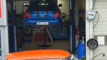

  • Weiß jemand, wo man sich eine Sperre verbauen lassen kann? Die im letzten Beitrag genannten Rent4Ring machen sowas nicht mehr.
    Bevorzugt Mitteldeutschland (Nordbayern, Thüringen, Hessen in dem Dreh). Saner Performance ist leider etwas weit.
    Wichtig wäre mir der Kompletteinbau ins Auto, nicht nur ins ausgebaute Getriebe.
