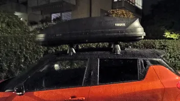

  • Als neuer Besitzer eines SS Hybrids habe ich auch die originalen Grundträget gekauft und jetzt frage ich mich ob einer von euch Lackschutzfolie auf das Dach geklebt hat da wo die Gummifüsse und die Metallklammer Kontakt mit dem Dach/Turholme zwecks Schutz vor Kratzer. Die Folien hätten auch den Vorteil das die Position der 2 Grundträger bei Montage immer leicht zu finden ist. Sind diese Folien "stabil" oder zerknittern sie mit der Zeit?
    Oder gibts andere Lösungen, Fahradschlauch oder Neopren Stoff aus dem Fahrradzubehor ?
    ich habe einen Menabo-Träger gekauft und mir tatsächlich auch schon Lackschutzfolie besorgt um die "Position zu markieren" und den Lack zu schützen. Allerdings habe ich bei den Gummifüßen eigentlich weniger Bedenken, dafür aber bei den Metallklammern. Nachteil solcher Folien ist halt das sich am Rand Dreckränder bilden werden- deswegen würde ich es mir auf dem Dach auch überlegen, da man es vermutlich deutlich sieht. Zerknittern werden sie nicht, sie werden halt vllt. matter/verkratzt durch eine häufige Montage.
  • So , hab es jetzt ohne Lackschutzfolie gemacht, aber die Metallplatten hab ich mit Schaumstoff beklebt. Die Gummifüsse liegen auf dem Lack. Hab jetzt 33,5cm vorne und 33,5cm hinten Abstand jeweils. Passt so denk ich, Dachbox weiter nach hinten schieben geht nicht, sonst kann ich die Heckklappe nicht öffnen.
    Hast du born_hard eventuell ein Foto wie du die Metallplatten/klemmen mit Schaumstoff beklebt hast? Wäre sehr dankbar!
