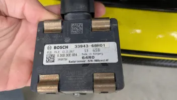

    Moin, einer meiner wenigen Beiträge allerdings lese ich immer viel. Vor knapp 2 Monaten hatte ich einen Wildschaden, dabei ist mir die Steckbuchse einseitig abgebrochen. Hatte dann auch den Cruise Control Fehler, der Sensor hatte nach Verkabelung keinen Schaden, daher wieder ordentlich gebogen und befestigt. Sensor wurde erkannt allerdings war er nicht richtig eingestellt, habe den Halter ausgebaut und mit dem Sensor beidseitig auf 90 Grad eingestellt und genau parallel zur Halter Stange ausgerichtet. Nach knapp 30km war der Fehler weg, der Abstandwarner funktionierte wieder, genau wie der Tempomat. Vielleicht war es nur Glück, allerdings war es damals ein Versuch wert und hat glücklicherweise funktioniert.
    Die Notbremse wurde damals bei einem Rückruf bei mir auscodiert, bin ich auch froh drum, da ich durch diese Notbremsung damals fast bei einem Überholvorgangs eines Mofa-Fahrers ausgebrochen wäre.
    Das ist wirklich interessant was du schreibst. Nochmal die Rückfrage, was meinst du mit Steckbuchse? Am Sensor oder der Stecker an welchem der Kabelbaum hängt?
    Ein Notbremsassistant hat meiner auch nicht. Zumindest keiner der bremst. Er warnt nur akustisch. Zum Glück- weil er schon öfters falsche Sachen erkannt hat, was sicherlich mehr Gefahrensituationen verursacht, als verhindert hätte.
    Übrigens funktioniert der akustische Auffahrwarner immernoch...ich hatte die Vermutung daß dieser über die Kamera in der Scheibe funktioniert und der Radar Sensor tatsächlich nur die Funktion des Abstandstempomat übernimmt. Kann das jemand bestätigen? Weil sonst scheint er doch noch zu funktionieren und es würde sich ein neu ausrichten lassen vllt doch lohnen auch wenn der Zubehör OBD immer 0m bei den Signalwerten anzeigt.
    Ich hab heute morgen eine "nette" Überraschung gehabt; heute Nacht ist ein Spezialist mit baseball Schläger auf Tour gewesen und hat Außenspiegel zerschlagen.
    Also war ich heute bei einem Suzuki Händler und hab ein neuen Spiegel bestellt. Da war ich noch positiv überrascht. 210 ist voll in Ordnung für ein elektrisch anklappbaren Spiegel. Allerdings meinte er der Radarsensor kostet 1200-1500€.
    Das ist krass. Habe jetzt noch Bosch-Dienste angeschrieben und angefragt.
    Was meinst du mit einstellen? Der ist doch nur ein geklickt? Weil meiner war da eben rausgesprungen dann hab ich ihn erstmal wieder ein geklickt.
    WIe hat es sich denn geäußert als er nicht richtig ausgerichtet war? Bei mir hat ein OBD Ausleser immer 0m angezeigt dementsprechend gehe ich auch davon aus daß er wirklich defekt ist. Sonst überlegen ich doch beim Händler ihn ausrichten zu lassen. Der meinte so 1-1,5 h Arbeit. Also kommen die 200 Arbeitslohn leider hin. Ärgerlich wäre es halt wenn das umsonst ist.
    Hallo zusammen,
    kann mir jemand helfen wo ich einen neuen Radarsensor für mein 2018er Swift kriege?
    Habe den " Check Cruise control" Fehler. Auch auslesen hat die Vermutung des defekten Sensors bestätigt. Also vorne mal demontiert - wahrscheinlich ist ein Stein vorne dagegen weil der Stecker umgebogen ist. Naja jedenfalls ziemlich eindeutig das hier der Fehler besteht.
    Leider scheint der nicht im normalen Handel zur Verfügung zu stehen. Finde mit den Teilenummern keine neuen. Leider ist der Suzuki Händler noch die ganze Woche im Urlaub und ich befürchte auch das mich der Schlag trifft wenn ich den Preis für den Sensor erfahre. Würde deswegen schon einen online bestellen, dann hab ich bis nächste Woche auch wieder einen Abstandstempomat.
    Grüße
    Christian
