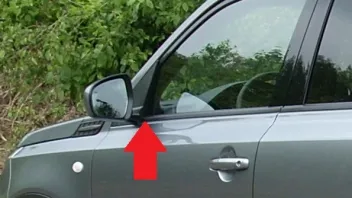

    Habe meinen Flitzer seit drei Monaten und hatte Anfangs überhaupt keine Geräusche. Seit ca. vier Wochen nachdem ich ein Schlagloch übersehen hatte dann eben dieses schon beschriebene schrille Geräusch ab 190/200.
    Kommt bei mir auch vom linken Außenspiegel. Sobald er eingeklappt wird ist das Geräusch weg.
    Suzuki schickt nun eine Anfrage an den Hersteller und dann wird weiter geschaut. Mit eingeklappten Außenspiegeln fahren ist ja auch nicht so das wahre ;)

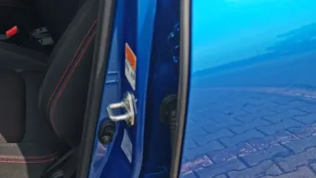

    ich habe zusätzlich zusätzliche „B-förmige“ Dichtungen von Amazon zu den „labbrigen“ Dichtungen von Suzuki eingeklebt! Das Geräusch ist meiner Meinung nach deutlicher besser geworden das hochfrequente Pfeifen (Kreissäge durch die Schädeldecke) ist weg.
    Vielleicht verschwindet das Geräusch komplett wenn man die Dichtungen an anderer Stelle verklebt und nicht so wie ich parallel zur original Dichtung (bin kein Profi).
    Bin bisher nicht dazu gekommen noch weiter zu testen! Ich denke die an den Türen angebrachten original Dichtungen werden zu wenig an die Karosse gepresst und dadurch entsteht das Geräusch! Gibt ja Videos bei YouTube die zeigen, dass das anklappen der Spiegel das Geräusch nicht beseitigt. Viel bleibt also nimmer.

  • Ich hatte die Geräusche auch bei meinem Baleno A1K310 ab 180km/h. Der Türrahmen lag im oberen Bereich nicht fest genug an.
    Abhilfe bringt dann nur den Fensterrahmen der Türe bei geöffneten Fenster nach innen biegen.
    Eine andere Möglichkeit hat die Werkstatt auch nicht, wenn der Türgummi i. O. ist. Das wird im Werk im Übrigen auch so eingestellt,
    wenns nicht passt.
