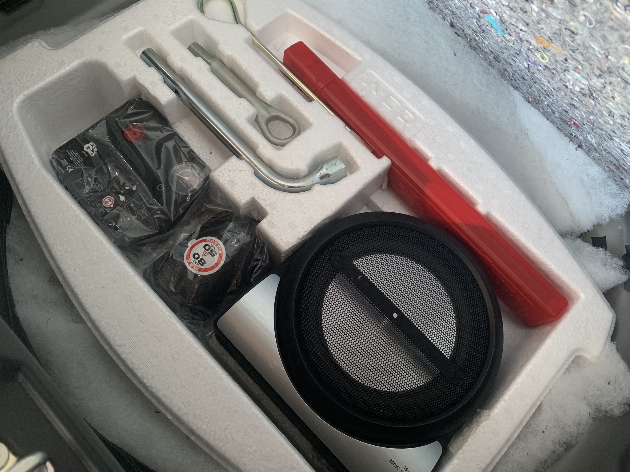

Hast Du Bilder von dem eingebauten Subwoofer und hast Du hier noch speziell was in der Nähe vom Sub gedämmt?
hier ein Bild, ich habe unter dem Einsatz etwas Dämmaterial um störende vibrationen zu verhindern

Ich habe bei mir folgenden Sub im Kofferraum in die Schalle des Werkzeugs eingebaut, der hat schon gut Druck
