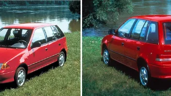

    Also dem optischen Erscheinungsbild nach ist es ein EA, wobei das Lenkrad schon eindeutig ein MA Merkmal ist, genauso wie die Sitzgarnitur. Dein Swift muss wohl gerade so um die Zeit des Facelift gewesen sein. So ab 09/1995 müsste das gewesen sein.
    Da aber die allermeisten Teile vom EA sind, ist er meiner Meinung nach auch dorthin zuzuordnen.
    Für dich unten aber nochmal der optische Unterschied im Vergleich von EA (dunkelrot) zum Facelift MA (hellrot)
    Gruß Bruce
