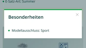

Bei der AHK, die bei mir verbaut sind, sind aber sowohl der SSS als auch das Xite-Kit als Modellausschluss aufgeführt. Nach Rückinfo von Rameder, der deutschen Vertretung von Auto-Hak (dem polnischen Hersteller) liegt das aber nur an dem Ausschnitt in der Schürze, die Aufnahmen selbst sind ja bei allen NZ-Swifts identisch.
Ich denke, das liegt an der Freigängigkeit zwischen Kupplungskopf und Schürze, da hier wohl ein Mindestabstand vorgegeben ist.

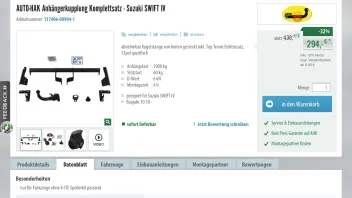

Gibt's irgendwo noch ne passende ahk?
Der eBay link geht ja nicht mehr.
Ja es gibt mittlerweile eine AHK für den Swift Sport.
Ja die meinte ich

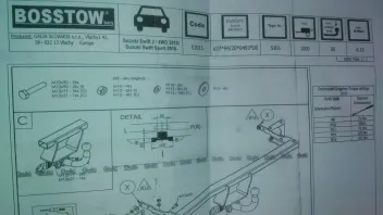

Ich habe mir das Ding bestellt und will die eigentlich heute dran bauen. Jetzt habe ich mir die Papiere und die Kupplung nochmal genauer angesehen. Was mich da etwas stutzig macht ist die fehlende ECE Nummer, auf der Anleitung sind die Nummern aber alle aufgeführt. Kann da einer was zu sagen?
Tut mir leid wegen dem Bild von der Kupplung, das bekomme ich am Handy nicht gedreht.
Auf dem Typschild ist die e-Nummer (e27) und die Typbezeichnung S101.
Damit ist die Zuordnung eineindeutig.
Dranbauen und fertig. Wenn jemand fragt (wird vermutlich niemals jemand tun), dann hast du den Zettel im Handschuhfach (Einbauanleitung).
