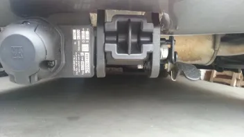

    Ja, du hast Recht. Die Dose ist falsch herum angebaut. Muss ich nochmal umdrehen. Da mein Hänger 7 polig ist, hab ich auch eine 7 polige Dose gewählt weil ich die Adapter satt habe. Ich hab keinen Fahrradträger und werde auch nie einen verwenden. Also war die Wahl des 7 poligen E-Satzes bewusst gewählt.

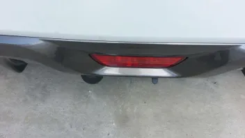

    Ist halt die Frage, wie groß der Ausschnitt ist und ob dabei nix brechen kann
    Gesendet von meinem Nexus 4 mit Tapatalk 2
    Der Ausschnitt ist ungefähr so groß wie eine Zigarettenschachtel und da er unten an der Stoßstange ist auch nicht sichtbar. Brechen kann da nichts.

    So, hier die Bilder. Ich hoffe es funktioniert, hab noch nie Bilder eingefügt.
    In der Anleitung stand, dass ein 32 mm großes Loch links neben dem Nebelscheinwerfer zur Durchführung des Kabelstrangs gebohrt werden muss. Das hab ich nicht gemacht. Ich hab den Kabelstrang ganz links durch den Druckausgleichsschacht durchgeführt. Außerdem hab ich nicht wie angegeben 2 Kabel bis vor in den Fahrerraum gezogen, sondern den Dauerstrom von der Kofferraumlampe genommen.
    Leider gibts vom Einbau keine Bilder, aber wenn noch Fragen sind, gerne.
    Die muss nicht eingetragen werden, weil eine ABE vorliegt. War bei meiner Alten auch so. Beim 1.2-er ist die Nebelschlussleuchte an der gleichen Stelle und da gibt's auch eine AHK von Suzuki.
    Sollte also alles kein Problem sein.
    Mein Problem war/ist der Stoßstangenausschnitt. Aber im nicht sichtbaren Bereich kann ich damit leben.
