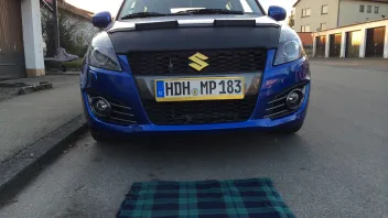

Mein Händler hat natürlich seine einfachen schwarzen Nummernschildhalter an meinen neuen Swift Sport gebaut. Eigentlich kein Problem, aber vorne sieht das nicht besonders schön aus. Die Front ist gebogen, das Nummernschild gerade und steht dadurch an den Rändern etwas ab. Habt Ihr vielleicht ein paar nette Veränderungsvorschläge ? ![]()

Die meisten Kennzeichenrahmen sind von sich aus schon nicht sonderlich dick und daher auch nicht total steif. Oftmals laesst es sich so loesen, dass man das Kennzeichen vorsichtig passend biegt und danach so in den Kennzeichenrahmen einlegt. Wenn das Material des Kennzeichenrahmens recht duenn ist, dann folgt der Kennzeichenrahmen der Biegung des Kennzeichens. Das macht recht wenig Arbeit und reicht fuer bis zu 1 cm an den Enden des Kennzeichenrahmens.
Eine andere Loesung stellt das vorsichtige Erwaermen des Kennzeichenrahmens mit einer Heissluftpistole dar. Man erwaermt immer die nachher nicht sichtbare Rueckseite. Langsam und gleichmaessig erwaermen, immer eine handgrosse Flaeche und nicht zu nah rangehen! Das so erwaermte Material laesst sich nach dem Wegnehmen der Heissluftpistole fuer ein paar Sekunden formen und modellieren. So kann man individuell an die Fahrzeugform angepasste Kennzeichenrahmen bekommen. Das Kennzeichen wird vor der Montage anschliessend ebenfalls gebogen und erst dann eingelegt. Mit dieser Methode sind auch staerkere Biegeradien moeglich - ohne dass das Material bricht.

Zuerst. Nachdem ich die alten Halter abgenommen hatte, habe ich festgestellt, daß der leicht gebogene hinten und der gerade vorne montiert war !!!!! Na gut, habe dann rund 10 Euro beim Schildermacher meines Vertrauens ausgegeben und mir ein paar andere besorgt, siehe Bilder. Ich bin zufrieden. Aber irgendetwas stimmt nicht !?

Hab meinen heute vornen auch mal weggeschaut, und mim Heißluft föhn gebogen, und nachdem ich noch ne sprühfolie übrig hatte auch gleich mal foliert....
Und sieht glei viel besser aus als dieses gerade vorher.

Hab auch geföhnt. Nicht ideal, aber besser
[Blockierte Grafik: http://farm8.staticflickr.com/7453/13142318625_b7aeaf4870_o.jpg]
Das Gebiege von m9b ist schon ganz nett. Ich sehe mich daher gezwungen etwas nachzubessern. Foto folgt.
