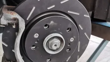

Die Bremse ist irgendwie komisch bzw. bremst es sich irgendwie als ob die Scheiben vorne einen Schlag hätten. Es "eiert" wenn man langsam an eine Ampel fährt. Ich habe mal die Felgen abgenommen und geschaut aber die Bremsen sehen nocht gut aus ca. 70-80%.
Da ich gelernter KFZ Mechaniker aus den 90ern bin, habe ich mir gedacht, ich mache die Bremse vorne einfach neu. Mein Problem ist halt die Größe der Bremsscheiben. Es ist definitiv die 256er Scheibe von TRW verbaut, obwohl der Wagen einen Tempomat hat. Hinten hat der Wagen jedoch Bremstrommeln.
Die meisten Hersteller unterscheiden nur nach Ausstattung mit oder ohne Tempomat. Bosch unterscheidet jedoch nach Bremstrommel hinten "ja oder nen".
Jetzt war ich mir unsicher und habe das gesamte Forum durchgelesen und hier wird auch nur nach Tempomat unterschieden.
Kann es sein, dass ich trotz Tempomat die kleinere 256er Scheiben verbauen muss, da die Hinterachse Bremstrommeln hat? Würde denn eine 272er auch montierbar sein? Vielleicht wurden beim Vorbesitzer fälschlicherweise die kleineren Scheiben verbaut.
Bilder habe ich gemacht.
