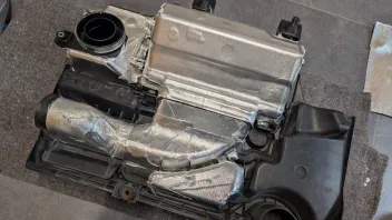

    Mir ist der Luftfilterkasten direkt über dem Motor schon die ganze Zeit ein Dorn im Auge. Ein offener Luftfilter kommt erst einmal nicht in Frage. So habe ich mir überlegt, wie die Luft bei Vollast kühl zur Drosselklappe kommt .
    Das Ergebnis seht ihr auf dem Bild. Hitzeschutzmatten aus Aluminium und Fiberglas. Geklebt auf alle luftleitenden Kammern.
    Das Ganze habe ich natürlich vorher und nachher getestet. Bei gleichen Bedingungen von der Außentemperatur 28°C, Trockenheit und Strecke. Die Strecke ist etwas 30 km lang und beinhaltet auch ein Stück Autobahn.
    Nach Auslesegerät lag die Temperatur der angesaugten Luft nach der Autobahnfahrt bei 47°C. Mit dem Hitzeschild waren es nur noch 36 Grad.
    Ich hätte nicht erwartet, dass dies wirklich etwas gebracht hat. 10°C sind ja nicht ohne.
    Übrigens habe ich spaßesenshalber den Resonanzkörper vor dem Kasten und auch alle Nebenpfade einmal testweise zugeklebt. Das Ergebnis war grauenhaft. Der Motor klingt sehr bemüht und irgendwie dreckig. Dadurch wirkt die Beschleunigung auch träger. Also alles geöffnet und angeklemmt.
    Habt ihr auch Erfahrungen mit Hitzeschutz gemacht? Wo könnte so eine Maßnahme noch etwas bringen? Habe noch Matten übrig und auch Goldband.

  • Theoretisch reicht ankleben mit Aluklebeband.
    Das senkt die Temperatur auch etwas.

  • Übrigens:
    Zwischen Motor und Luftfilterkasten ist noch genügend Platz zur Wärmeabfuhr. Es gab auch keinen Anstieg der Kühlmitteltemperatur. Diese lag nach beiden Fahrten bei Vollast auf der Autobahn bei 90°C.

  • Raoul ich habe dünne Aluminium Fieberglas Matten verlegt. Die sind selbstklebend und recht günstig. Damit habe ich jede Kammer und Leitung, die Luft führen, abgeklebt. Eine Schicht reicht hier aus. Man muß ein wenig zuschneiden, damit es einigermaßen vernünftig aussieht.
    Grüße
    Stephan
    Reicht eine Matte von 50x50cm?
  • Ich hab nun auch den Ansaugweg über dem Motor "isoliert". Zwei der drei Resonanzkammern sind stillgelegt, deswegen hab ich sie auch nicht isoliert. Dafür aber den kleinen Anschlusskasten für die Verbindung runter zur Drosselklappe.

  • Da wird man sehr wahrscheinlich keinen Unterschied messen.
    Dafür hat man ein gutes Gefühl, da der Motor minimal kühlere Luft ansaugt.
    Denke ich auch. Die Faustformel besagt, dass pro 10 °C Temperaturanstieg der Ansaugluft der Motor etwa 1 bis 2 % seiner Leistung verliert. Im Endeffekt optimiert man nur die standardmäßige Leistung.
