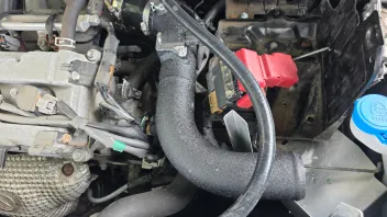

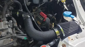

    Mich überkam dann doch die Neugier und ich habe mir aus UK das CTC Intake Kit für den Swift Sport ZC32S bestellt. Zoll lag bei 60 Euro.
    Der Einbau ist machbar, wenn man die Anleitung gut interpretieren kann. Die mitgelieferten Schläuche passen und haben die richtige Länge. Für die linksgefahrene Variante muss man die Halterung für den Kühlwasserkasten mit langen Schrauben hoch montieren. Das kann man nicht erklären, muss man sehen, wenn man es falsch gemacht hat. Ansonsten lässt sich das Kit sicher und stabil verbauen.
    Was wollte ich eigentlich erreichen? Nichts, es war nur Neugier und der Wunsch, positiv überrascht zu werden.
    Nach dem ersten Anfahren und Stadtverkehr war bei mir eigentlich schon die Entscheidung gefallen, das Kit wieder auszubauen. Aber ich fuhr noch auf die Autobahn. Wetter hatte 23 Grad, trocken.
    Zunachst positiv: Die Temperatur der angesaugten Luft war deutlich kühler und lag bei mir im Durchschnitt bei 27 Grad nach OBD2-Auslesung. Der Sound ist da, laut und ab 4000 Umdrehungen brachial. Es macht schon Spaß, aufs Gas zu treten und der Motor bzw. der Filter brüllt im 2. bei hohen Umdrehungen auf.
    ABER schon in den unteren Drehzahlen brummt es beim Beschleunigen deutlich vor sich hin. Man merkt es am Gaspedal und am Schalthebel. Das führt bei einigen Geschwindigkeit zum Aufschaukeln und unangenehmen Vibrationen. Wie leise der originale Kasten mit den Blindvolumen ist, weiß ich nun.
    Auf meiner gewohnten "Teststrecke" wollte ich die Höchstgeschwindigkeit ermitteln. Hier hat das Teil total versagt. Ich war 8 km/h unter meinem Durchschnitt. Bei Vollgas im 5. Gang röchelte das Gebilde sehr laut.
    Also wieder zurückgebaut und die Ruhe in der Fahrerkabine genossen. Einige Teile wie die neuen Schläuche und die Bleche zur Abgrenzung zum Motor habe ich dringelassen. Das originale Ansaugrohr passt super in Aussparung des Blechs.
    Fazit: Nicht ganz billiges Experiment mit negativem Aha-Effekt. Vielleicht müsste ich 20 Jahre jünger sein, um die Effekte zu mögen. Grundsätzlich bringt das Ganze eigentlich gar nichts.

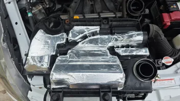

    Raoul ich habe dünne Aluminium Fieberglas Matten verlegt. Die sind selbstklebend und recht günstig. Damit habe ich jede Kammer und Leitung, die Luft führen, abgeklebt. Eine Schicht reicht hier aus. Man muß ein wenig zuschneiden, damit es einigermaßen vernünftig aussieht.

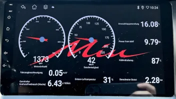

    -Hutfahrer- ich lese mit einem OBD2 Gerät aus und schaue mir die Daten in Echtzeit auf meinem Display an. Auf dem Bild siehst du mein zusammengeklöppeltes Interface. Hier sind auch die beiden Temperaturen zu erkennen. Ist von heute morgen.

    Ich habe meinen Swift Sport noch nicht lange und mache gerade die Phase durch, in der man schaut, was es kostengünstig zu "verbessern" gibt. Einfach nur, weil ich gerne bastle.
    Mir ist der Luftfilterkasten direkt über dem Motor schon die ganze Zeit ein Dorn im Auge. Ein offener Luftfilter kommt erst einmal nicht in Frage. So habe ich mir überlegt, wie die Luft bei Vollast kühl zur Drosselklappe kommt .
    Das Ergebnis seht ihr auf dem Bild. Hitzeschutzmatten aus Aluminium und Fiberglas. Geklebt auf alle luftleitenden Kammern.
    Das Ganze habe ich natürlich vorher und nachher getestet. Bei gleichen Bedingungen von der Außentemperatur 28°C, Trockenheit und Strecke. Die Strecke ist etwas 30 km lang und beinhaltet auch ein Stück Autobahn.
    Nach Auslesegerät lag die Temperatur der angesaugten Luft nach der Autobahnfahrt bei 47°C. Mit dem Hitzeschild waren es nur noch 36 Grad.
    Ich hätte nicht erwartet, dass dies wirklich etwas gebracht hat. 10°C sind ja nicht ohne.
    Übrigens habe ich spaßesenshalber den Resonanzkörper vor dem Kasten und auch alle Nebenpfade einmal testweise zugeklebt. Das Ergebnis war grauenhaft. Der Motor klingt sehr bemüht und irgendwie dreckig. Dadurch wirkt die Beschleunigung auch träger. Also alles geöffnet und angeklemmt.
    Habt ihr auch Erfahrungen mit Hitzeschutz gemacht? Wo könnte so eine Maßnahme noch etwas bringen? Habe noch Matten übrig und auch Goldband.
