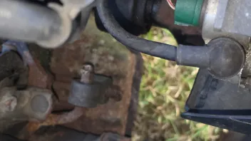

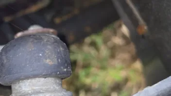

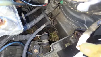

    ich habe folgendes Auto (rund 3000 Euro) angeboten bekommen und würde gerne mal in die Runde fragen, ob man anhand der Bilder vom Unterboden und teilweise auch vom Motorraum eine Einschätzung abgeben kann, inwieweit der Zustand gemessen am Alter und Kilometerstand des Fahrzeugs noch im üblichen Rahmen liegt.
    Primär geht es mir darum, mit dem Fahrzeug zumindest die nächsten zwei Jahre wieder mobil zu sein, ohne dabei direkt in zahlreiche Reparaturen investieren zu müssen.

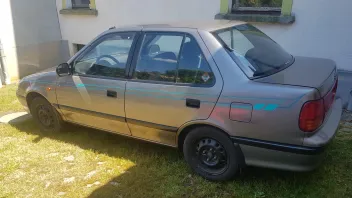

    Der Rest des Fahrzeugs sieht von außen aus meiner Sicht soweit ganz gut und gepflegt aus. Auch der Innenraum macht einen sauberen Eindruck.
    Mich würde daher vor allem interessieren, ob euch auf den Bildern etwas auffällt, das bei einem Fahrzeug dieses Alters kritisch sein könnte oder bei dem man genauer hinschauen sollte.

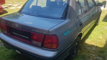

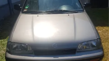

  • Erster Eindruck ist wirklich sehr gut (vom äußerlichen)
    Türen, Kotflügel und Schweller schaut alles noch original aus und ohne Rostbefall.

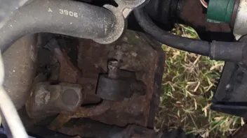

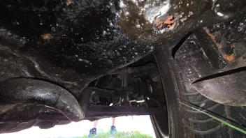

    Auf dem Bild vom Unterboden ist leider nicht wirklich viel zu erkennen. Es schaut aber wie Rost aus und unschönen dunklen U-schutz.
    Ansonsten Stufenheck gab es nicht so viele und erst recht von dem 1,6l.

    auf dem zweiten Bild erkennt man Rost und das viel schwarzer Unterbodenschutz verwendet wurde. Man müsste mal noch ein paar weitere Fotos von unten drunter sehen.

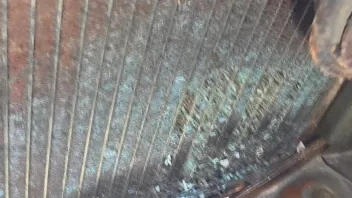

    Der Kühler ist in einem schlechten Zustand, da die Lamellen schon teilweise fehlen und die Lebensdauer begrenzt sein wird bzw. würde ich den definitiv wechseln.

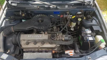

    Die Kilometer könnten passen, da beim ersten Bild das Hitzschutzschild zu erkennen ist was in einem guten Zustand zu scheinen ist.

    beim kühler ist unten Flüssigkeit, der ist bestimmt in konsistent..
    Man sieht schwarzen (Bitumen?) unter Bodenschutz, wo Seil Fett drüber gemummt wurde.. Aufgrund dass es nen ma ist, würde ich da die Finger von lassen..

    Aber ich würde bei dem unbekannten Unterboden Zustand, die Finger davon lassen..

    den Rost würde ich mir genauer anschauen. Meiner war an der gleichen Stelle nur auf der Fahrerseite auch durch und man hats von außen kaum gesehen. Auch aufgefallen ist mir das die Stoßstange hinten entweder nicht sauber sitzt oder nen Treffer hatte. Das Oberteil hat keinen Überhang. Das Unterteil sitzt zu weit vorn auch am Radkasten zu sehen.

  • Wie der Swift von innen/außen aussieht, spielt möglicherweise keine große Rolle, bzw. das ist in der Regel das geringste Problem.
    Ich selber habe selbst hier noch einen blauen MA, der oben auch in einem Thread verlinkt ist. Dieser MA sieht von außen/oben teilweise sehr gepflegt aus, was aber rein gar nichts nützt.
    Das besondere ist, daß die Dinger unter dem möglicherweise vorhandenen Unterbodenschutz unbemerkt durchrosten, was dann sehr plötzlich flächendeckend zum Vorschein kommen kann. Hatte ich mittlerweile schon zum zweiten Mal. Passenderweise zum nächsten TÜV-Termin.
    Professionelle Reparatur kann dann entweder unmöglich werden oder mehrere Tausende EURO kosten.
    Das eine Rost-Bild vom Unterboden sieht etwas bedenklich aus 🤔. Könnte tatsächlich sein, ob da jemand Bitumen draufgeschmiert hätte, was kontraproduktiv wäre.
    Hier wären weitere Bilder sinnvoll.
    Entscheidend ist beim Swift II (EA, MA) hauptsächlich der Rost-Zustand.
    Deiner scheint ein EA zu sein, was die Rost-Situation etwas entschärfen könnte. Die EA's sollen nicht ganz so schlecht wie die MA's sein.
