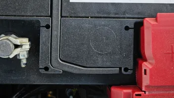

    habe folgende Batterie aktuell verbaut und wollte nach einer Ersatzbatterie bei Varta Schauen.

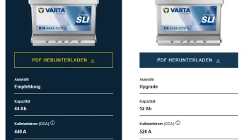

    Varta empfiehlt eine Batterie für nicht Start-Stop Fahrzeuge was keinen Sinn macht, weil man Fahrzeug ein Start-Stop System verbaut hat.
    Suzuki SCross 2023 1.4 Mid Hybrid
    Kann mir jemand sagen welche Batterie ich verbauen kann wenn mehr als 44Ah möglich sind gerne auch mehr.

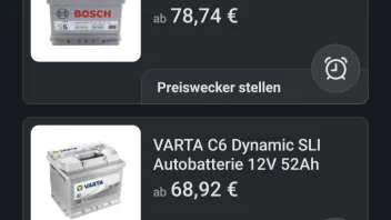

  • Muss es denn wieder eine Batterie von Varta sein ?
    Gib die Batteriemaße doch mal bei einer der bekannten Ersatzteil-Großplattformen ein, wähle wenn möglich noch "für Start-Stop-System" aus und lass dir alle maßigen, ergo passenden Batterien aller Hersteller anzeigen. Daraus suchst du dir eine, wenn möglich auch mit mehr Kapazität, aus !
    Ich habe bei meinen beiden Vitaras beispielsweise die Exide EL600 mit 60AH verbaut. Die ist auch Start-Stopp ready.

  • Hallo, die Starterbatterie ist eine Naßbatterie und hat mit der Start-Stop Funktionen absolut gar nichts zu tun. Start Stop funktioniert über die 48 Volt Batterien unter den Vordersitzen, also über die Mildhybrid Batterien.
    Wenn meine mal schlapp macht kommt bei mir eine Bosch mit 44 Ah und 440 Ampere Kältestrom rein... und gut ist.
    Vorteil ist auch, dass Naßbatterien günstiger im Einkauf sind als AGM Batterien.
  • Auch in den Nichthybrid-Suzukis mit 12V Bleiakku-Start-Stopp sind keine AGM-Batterien verbaut, sondern EFB. Naßakkumulatoren mit erhöhter Zyklenfestigkeit, deutlich preiswerter als die AGM und ausreichend, da keine Rekuperation erfolgt. Welche Variante des Blei-Akkus bei Hybridvarianten ohne Dynastart, also mit 12V-Li-Akku, erforderlich ist, weiß ich jedoch nicht, rekuperiert wird ja aber auch nur mit dem Li-Akku, sollte also auch eine EFB reichen.
