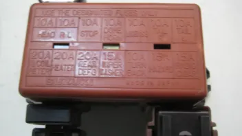

  • Funktioniert das Standlicht vorn? Kontrollier mal die Sicherungen! Standlicht links und rechts sind einzeln abgesichert. Auf einer hängt auch die Istrumentenbeleuchtung.
    Das Standlicht funktioniert nicht Abblendlicht funktioniert war nicht richtig drin. Das mit den Sicherungen muss ich nächste Woche an meinen freien tagen mal kontrollieren. Ich habe mal vor ein bis zwei Monaten kurz drüber geschaut gehabt Sicherungen waren nicht durchgebrannt. Könnte sein das ich nicht genau geschaut habe. Soweit danke für die ganzen Informationen. Ich gebe eine Rückmeldung wenn das Problem gelöst ist.

    Rücklicht und Standlicht funktionieren wieder Sicherung war durchgebrannt. Die Sicherung "Dome" ist auch durchgebrannt, war eine 10A Sicherung drin, habe eine neue rein gemacht also die richtige mit 15A Zigarettenanzünder ging an weil ich habe eine Webcam im Auto die immer sagt wenn sie Aufnimmt. Innenbeleuchtung hat dann auch funktioniert habe aber erstmal wieder die durchgebrannte rein gemacht weil wenn ich Auto an mache bekommt Zigarettenanzünder ja auch Strom, somit war ich irritiert und wollte hier fragen ob das normal ist. Das war noch das hamlose. Door Lock Sicherung war auch durchgebrannt hab ich eine ganze 15A Sicherung rein gemacht und getestet ob es funktioniert, natürlich Batterie abgehangen, die Sicherung ist auch direkt durchgebrannt als ich das getestet habe was kann das Problem sein?

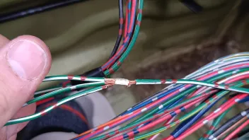

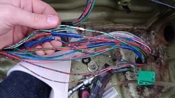

  • Guten Abend, ich hatte ja Mal das Problem mit dem Standlicht das war nicht nur die Sicherung die Sicherung ist wieder durchgebrannt ich habe aber was entdeckt was meint ihr? Kann man das so lassen oder sollte man das etwas ändern? Und Kennzeichen Beleuchtung funktioniert auch nicht es kommen nur 10,3V oder so an.
  • Hast du das abisoliert ? Wenn nein, auf jeden Fall isolieren! Wenn ja, wieder isolieren. Die Verbindung ist so original, wenn ich mich richtig erinnere.
    Guten Abend,
    ja hab ich abisloiert um nach zuschauen habe alle neu isoliert da das islolierband was drum war schon recht lose war.
