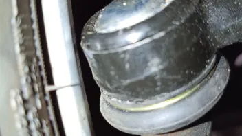

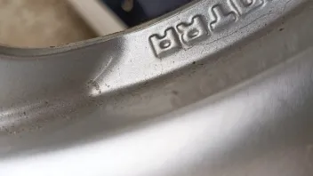

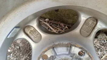

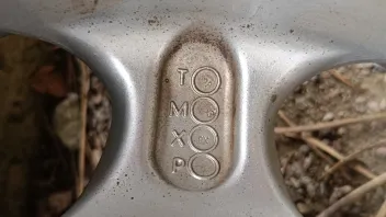

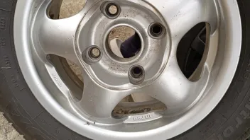

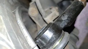

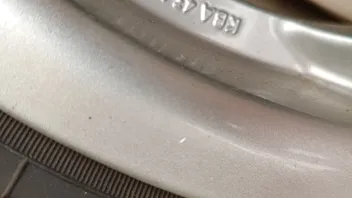

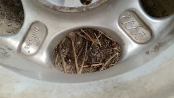

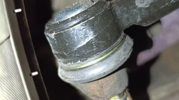

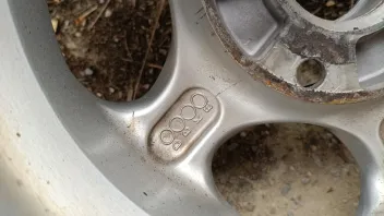

    Guten Tag,
    ich fahre einen Subaru Justy 2 aus 1998 ich habe vor kurzem neue Spurstangenköpfe montiert von Oyodo, habe ich noch nie gehört passen aber auf das Axialgelenk. Jetzt habe ich das Problem das meine Alufelgen nicht mehr drauf passen da kommt schon die erste Frage sind die Intra Alufelgen für dieses Modell gemacht? Nabenloch passt auf jeden fall gut. (Bilder werde ich auch anhängen) Jetzt ist meine andere Frage gibt es für den Subaru Justy 2 Spurplatten die auf das Auto drauf passen oder habt ihr mir eine andere Möglichkeit das zu beheben? Ich habe gerade etwas Zeitdruck, da ich in 2 Wochen an eine Messe fahren wollte wenn es 2 Wochen sind (16 Mai) am besten wäre es wenn ich das Problem nächste Woche schon beheben kann ich freue mich um jeden Rat von euch. Was auch noch gut zu wissen wäre das ich ein Lochkreis von 4*114,3 habe wenn das nicht sogar normal ist. Bei fragen gerne schreiben. das eine Bild mit der neuen Spurstangekopf ist mit Stahlfelge das ist das Bild bei dem ich zu felge und Kopf genügend Luft habe.
