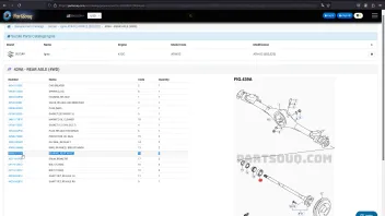

  • Bei partsouq.com findet man vielleicht mehr. Ich habe es leider nicht geschafft, einen dauerhaft funktionierenden Link zu bekommen. Daher der Screenshot. Am besten, selbst mal durchhangeln, um Teilnummern zu finden.
    Sieht aus, als wären die Welle und die Nabe ein Teil. Das Lager wäre Position 16 mit der Nummer 46860-67H10. Dazu findet man leider auch nicht allzu viel, aber mit genügend Zeit kann man sich das ja aus Übersee kommen lassen.
    Ich kann nicht erkennen, wie das ganze gesichert ist. Wird man bei der Demontage sehen. Beim Ziehen der Welle wird das Diff-Öl auslaufen, wenn nicht schon vorher abgelassen. Ist Position 13 der ABS-Ring? Lager und Ring müssen dann wahrscheinlich auch auf/eingepresst werden, oder? Bei dem Theater ist es wohl ratsam, die Dichtelemente gleich mit zu tauschen.
    Sieht ganz schön aufwendig aus. Sind die Lager denn wirklich hin?
  • Die Seite "partsouq.com" mit dieser Explosionszeichnung kenne ich bereits.
    Interessanterweise habe ich bei einem Telefonat mit dem (Suzuki(!)) Händler die gleiche Zeichnung bekommen. Als ich ihm am Telefon erklärt habe, dass das bei mir etwas anders aussieht bzw. als ich die Frage gestellt habe wie das aufgebaut ist und was für das Radlager in welcher Reihenfolge zerlegt werden muss, habe ich schnell gemerkt, dass es seine Kompetenz übersteigt. Der Händler macht noch diverse andere Marken, mit Suzuki scheint er eher die Nische zu bedienen und meinte, dass er nicht sooft mit diesen Teilen zu tun hat.....das Gespräch wurde dann seinerseit relativ schnell beendet, um nicht zu sagen abgwiegelt.
    Nächste Woche habe ich Urlaub, werde mal kucken wie ich weitermache.....
    Grundsätzlich sieht das Lager schon aus wie die im Internet angebotene Nabe z. B. von Moog, macht aus meiner Sicht keinen Sinn das alles auf die Welle zu pressen. Vorne muss man ja auch keine Welle ziehen um das Lager zu wechseln. Die Nabe ist auf der Bremsgrundplatte verschraubt, das alles fehlt auf der Darstellung.......ist alles etwas komisch...naja.
