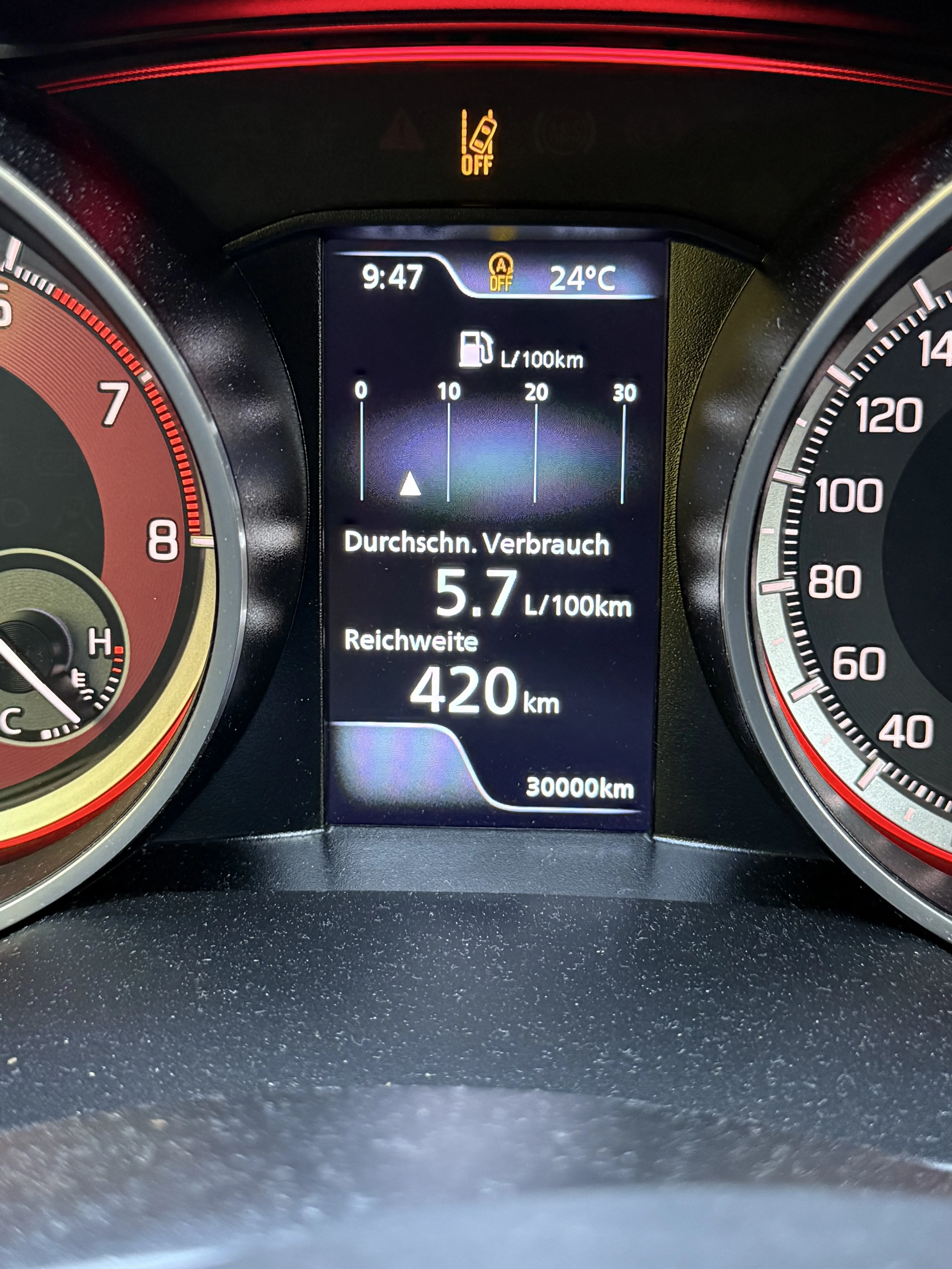

    Heute ist der Kilometerzähler auf die 30.000km Marke gesprungen.
    Ich will ein kleines Resümee über die zurückliegenden Jahre schreiben. Ich kann mich kurz halten, denn es gibt nichts außergewöhnliches zu berichten. Keine Ausfälle, oder defekte. Der „Kleine„ tat was er sollte, und von A nach B bringen.
    Der Ölverbrauch war minimal auf 15.000km ca 1/4 Ltr. Der Kraftstoff verbraucht variiert zwischen 5,5 -6,3 Ltr ( überwiegend kurz- u. Mittelstrecken)

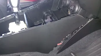

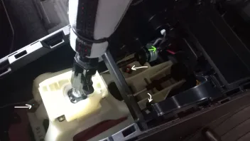

  • Für den 2. Gang habe ich mir den "TM-Square Shift Collar" installiert, und jetzt geht besser.
    Insgesamt hat es mich 100 € gekostet.
    Es ist nicht nötig, die ganze Mittelkonsole zu entfernen – es gibt genug Platz:

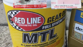

    Ich habe auch dickere (2,2 mm) Unterlegscheiben eingebaut, original waren 1,2 mm und frisches Getriebeöl (~1,6 l).
    Schaltet besser und läuft leiser.
