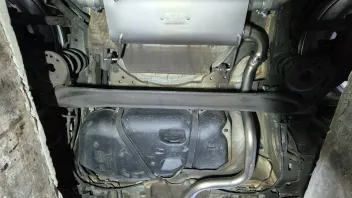

  • Guten Tag,
    technisch unterscheiden sich NZ/MZ nicht viel, bspw. sind die Motoren beide fast gleich, bis auf ein paar kleine Änderungen. Rost ist wie man hier im Bild sehen kann kein Problem (Abgasanlage ist ganz neu, alte sieht auch noch aus wie neu). Ich nehme mir dennoch 1x jährlich die Zeit und trage eine Schicht Unterbodenwachs auf, einfach nur damit ich im Winter ruhig schlafen kann.
    Ich persönlich hätte eher einen NZ/FZ gewählt, einfach weil er etwas neuer ist und (meiner Meinung nach) etwas besser aussieht.
    Dafür kosten die leider nur etwas mehr, aber ich bin mit meinem SEHR zufrieden.
    (Nur als Info, der Motorraum ist (zumindest beim NZ/FZ) sehr eng, deshalb können Sachen wie ein einfacher Anlasser Tausch sehr stressig werden.)
