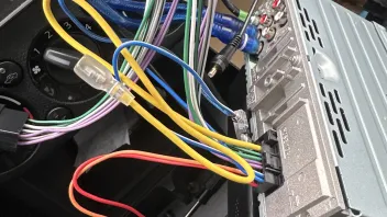

Vielen lieben dank, war sehr blöd von mir die waren ja nicht angeschlossen. Aber war auch mein aller erstes Mal. Jetzt funktionierts. Sound Qualität hat sich verbessert, Unterschied Tag und Nacht
Ps: Jetzt muss halt ein neuer Luftausströmer/Luftdüse bzw. das Plastikteil in der Mitte mit Warnblick bestellt werden
25-80€ uffff -
Das China Gerät ist raus, also mit dem Klimaplastikteil/Luftdüsen und das dazugehörige Kabel u.a Warnblick ist jetzt außer Betrieb. Bräuchte jetzt ein neues… Hat es vielleicht damit zu tun? ne oder?

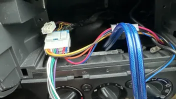

Also irgendwie habe ich alles angeschlossen was aus der Verpackung kam aber das Radio schaltet sich nicht an.
Kann jemand helfen?
Ps: Da ist ein kleines weißes Pinstecker der frei ist habe keine ahnung was das ist und ob ich überhaupt es brauche. Vielleicht irgendwas mit Kamera oder so? Brauche das ja nicht mehr. Hab jetzt diesen 1 Din Radio von Alpine

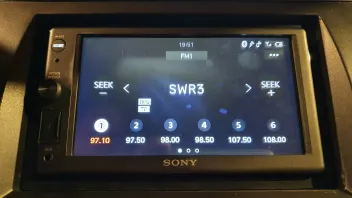

Hab mein Suzuki so gekauft also so wie es ist, hab nichts dran gemacht. Das erste was auffiel war die Soundqualität. Nun, werde morgen das neue Radio testen. Danke für die Rückmeldungen, an alle
Brauchen tust du den nur, wenn du ihn auch nutzen willst. Fertig aus.
Das wollte ich wissen danke!
EDIT: Also entweder mache ich was falsch oder es ist einfach nur ein Schrott Gerät, daher hab ich jetzt dieses Alpine Radio bestellt. Wenn sich was im Sound tut werde ich das alte verkaufen. Mein China Android Radio ist markenlos, deswegen kann ich dazu nichts sagen was die technischen Details sind. War bereits beim Experten im Car Hifi Geschäft und er meinte, es liegt bestimmt am Radio.

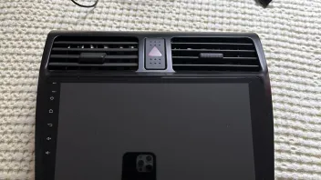

Hallo liebe Community,
ich besitze einen Suzuki Swift MZ Baujahr 2009.
Aktuell hat das Auto 2 gute Lautsprecher (vorne) von Ground Zero + Subwoofer mit Verstärker.
Außerdem habe ich ein Android China Doppel DIN Radio ohne Marke. Ich bin enttäuscht mit dem Sound und mein Vater sagt, die Soundqualität hört sich an wie eine Blechdose.
Nun bin ich mir ziemlich sicher, dass mein Radio schrott ist und ich auf ein Alpine oder Kennwood Radio upgraden möchte.
Jetzt ist die Frage ob ich einen Lenkradadapter brauche für die ganzen Lenkradfernbedienungen? Aktuell habe ich so einen Adapter nicht bzw. die Knöpfe auf meinem Lenkrad funktionieren nicht. Das ist auch unwichtig für mich bzw. ich brauche diese Funktion nicht.
Nun stellt sich die Frage ob ich so ein Adapter überhaupt für ein Alpine oder Kennwood Radio brauche?
Bei meinem Vater sein Opel haben wir ein Kennwood Radio bereits eingebaut und bei ihm hat man einen sogennanten CANBUS Adapter gebraucht bzw. er wollte die Funktionen im Lenkrad weiterhin haben.
Wie ist es in meinem Suzuki der Fall?
Bin zwischen diesen zwei Radios am überlegen..
1. https://www.ebay.de/itm/175560547181
2. https://www.ebay.de/itm/134464926353
kurz gefasst; ich kenne mich mit dem Thema nicht aus und wollte wissen ob ich jederzeit auf ein lenkradadapter verzichten kann und jederzeit eine nachrüsten kann ohne dass ich da was komplexes machen muss außer nur die verkabelungen dranstecken?
