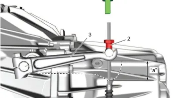

xander32 Lass es einstellen oder mach es selbst. Man braucht kein Werkzeug, Bühne oder Wagenheber. Einfach mal vor dem linken Vorderrad zum Getriebe schauen. Da findet man die Stelle mit dem Kupplungshebel und dem Bowdenzug. Das Bild sieht so ähnlich aus und zeigt die Perspektive von unten:
Nummer 1 im Bild ist eine weisse Plastikkappe bzw. -manschette, die über die Mutter gestülpt ist und man einfach abziehen kann.
Nummer 3 ist der Kupplungshebel.
Nummer 2 ist die Mutter, die man so einstellen soll, dass der Hebel 1 bis 2 Millimeter Spiel hat, bevor der grosse Widerstand zu spüren ist. Also wenn man den Hebel mit einem Finger 1 bis 2 Millimeter nach hinten (im Bild nach unten; siehe Bereich "a") bewegen kann, ist es OK.
Ist das so eingestellt, ist der Kupplungs- und Trennpunkt am Pedal relativ weit unten am Bodenblech zu spüren und wandert mit Verschleiss der Kupplung immer weiter nach oben - weg vom Bodenblech.
Kurzer Test danach: Wenn sich der Rückwärtsgang im Stand im Leerlauf ein bis zwei Sekunden nach vollständigem Treten der Kupplung ohne Krachen einlegen lässt, ist alles OK. Dann trennt die Kupplung vollständig und kuppelt ordentlich früh ein.

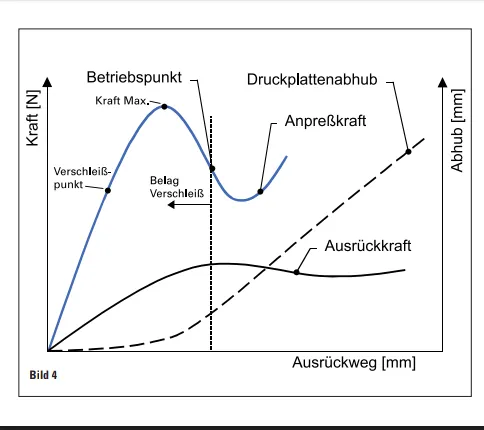

Der Anstellwinkel der Tellerfeder zur Druckplatte wird infolge der Abnutzung der Reibbeläge der Kupplungsscheibe steiler. Gleichzeitig wandert das Zentrum der Tellerfeder, dort wo das Ausrücklager aufsetzt "nach außen", also zum Getriebe. Dadurch verringert sich das Spiel des Kupplungsseils. Ist es aufgebraucht, wandert der Punkt, an dem beim Drücken des Kupplungspedals Kraft auf die Tellerfeder übertragen wird am Pedal nach oben. Bei korrekt nachjustiertem Spiel am Seilzug bleibt die Pedalstellung beim Kontaktpunkt von Ausrücklager und Tellerfeder aber gleich, trotz Belagabnutzung.
Infolge der steileren Federstellung benötigt der gleiche Hub an der Drucklatte aber einen längeren Pedalweg. Dadurch muß es bis zum Auskuppelpunkt (Durchrutschen/Trennen) weiter nach unten getreten werden. Wird die Kupplung also korrekt nachgestellt, kommt der Punkt des Kraftschlusses immer näher ans Bodenblech, bis ein Nachstellen des Spiels nicht mehr möglich ist, soll die Kupplung noch korrekt trennen. Der über die Wölbung des Lenksäulendurchgangs locker gespannte Filzteppich wird beim Ignis2 dabei berührt und mit der Zeit abgenutzt.
In der Grafik erkennt man den im Verschleißbereich flacheren Anstieg des Druckplattenabhubs zum Ausrückweg/Pedalweg (eingezeichnete Senkrechte durch den Betriebspunkt bei neuwertigem Belag "wandert" durch Abnutzung nach links):
