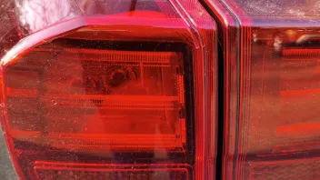

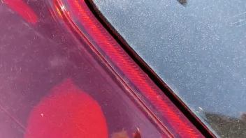

  • Hy, kennt jemand da Problem mit Feuchtigkeit in den Rückleuchten.
    Mir ist es das erste Mal im Oktober nach der Autowäsche rechts aufgefallen,heute bei Sonnenschein nun auch links und das bei einem 12 Monate altem Auto.
    Gehe am 12.2 zur Inspektion Mal sehen was sie sagen.
    Falls es dazu schon was gibt bitte ich um Mitteilung.
    Danke

  • 12 Monate -> Reklamieren, Garantie!
    Das "Problem" an der Sache ist nicht das die undicht sind, sondern das sie "zu dicht" sind. Moderne Klarglas Funzeln brauchen eine Entlüftung. Das ist oftmals eine kleine Membrane. Diese ist sehr oft eben einfach nur ne kleine, billige Kunststoffscheibe die bei zu starker Kälte festfriert, bzw sich so verzieht das sie dicht ist und die Funzel nicht atmen kann. Dadurch beschlägt sie.

    Zu den Rückleuchten: O Ton. Diese sind verklebt und nie ganz dicht im Winter entstehen Kälte Brücken und der Scheinwerfer läuft an.
    Nur wenn es nicht wieder weg geht oder sich Tropfen bilden muss er getauscht werden.
    Fackt ist bei Plus Graden sieht man nichts
    Nur bei unter Null und Sonnenschein laufen sie an.

  • Zu den Rückleuchten: O Ton. Diese sind verklebt und nie ganz dicht im Winter entstehen Kälte Brücken und der Scheinwerfer läuft an.
    Tip:
    Der TÜV Prüfer im Winter interessiert das einen scheiss, das es im Sommer weg ist. Der lässt dich durchfallen.
    Beschlagene Scheinwerfer und Rücklichter: Was kann man tun?
    Betonung auf "wenn es wieder weg geht"....Eine Rückleuchte ist im übrigen seit Ende der 70er Jahre verklebt.

  • Ist eigentlich schon normal, dass Scheinwerfer bei kritischen Temperaturen mal beschlagen.
    Wechsel von warm auf kalt, oder sehr feuchtes Wetter.
    Man kennt es ja auch von zahlreichen anderen Bereichen, dass Kondensation eher entsteht, als man es weg bekommt.
    Und ein TÜV Prüfer kennt das Problem genauso und lässt dich deshalb nicht durchfallen. Der kann schon unterscheiden, ob es sich um leichte Kondensation handelt, oder der Scheinwerfer undicht ist.
