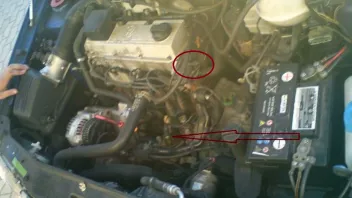

    Habe gerade nachgeschaut wo der oem schalter sitzten könnte und befürchte, der wird beim nz am gleichen ort wie beim mz sein. Siehe foto. Ohne fächerkrümmer ausbauen komm ich da wohl nicht hin oder? Ausserdem jat dort auch keine druckdose mit zwei sensoren platz. Oder sehe ich da was falsch?
    Danke tausend für die hilfe. Sehr interessant 👍🏻
    Ich hab jetzt sooo viel noch nicht am Motor getüddelt beim Suzuki. "Normal" (zuminderst bei meinem GTI und den anderen VAG Kisten) hast du 2 Sensoren. Einen am Motorblock und einen am Zylinderkopf. Wo es ja auch eben am sinnigsten ist. Du hast den "normalen" gefunden. Aber wiegesagt, ich hab am NZ noch nicht angelangt am Motor
