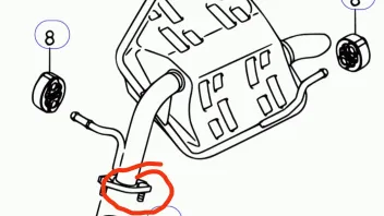

    jedoch bin ich mir nicht sicher, ob ihr wisst wo genau ich meine.
    Deshalb hier ein Bild
    Ah ok.
    Da könntest du natürlich die beiden Flansche abflexen (lassen) und dann die beiden Rohre mit eine passenden Rohrverbinder zusammen fixieren.
    Den Auspuffhalter müsstest du dann natürlich schauen, ob das dann so passt.
  • hallo, ah ok, das habe ich aber gemeint, wenn das rohr frei ist, damit meinte ich an so rohrverbinder.. Da kannst die beiden verbinder abflexen, kannst, wenn es gerade ist mit nem rohrverbinder verschrauben, dann brauchst garnicht schweißen, aber elektrohand schweißen, also mit stabelektrode brauchst nicht versuchen zu schweißen, das klebt, oder du brennst löcher rein.. Das auspuffrohr ist von außen entweder alumatisiert, oder du hast nen edelstahl material, welches schweißbar ist..
