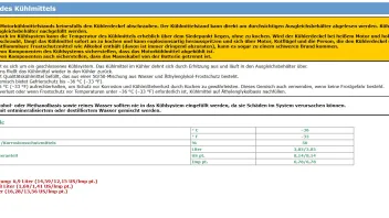

  • Zum Mischungsverhältnis nach dem Spülen:
    Klaus schrieb ja, dass er nur 3L auffangen konnte und das die die Gesamtfüllmenge 6L ist. Nach der Spülung sollte also 6L reines Wasser im System sein. Wenn nach dem ablassen dann wieder nur 3L rauskommen, kann man diese komplett mit reinem Kühlmittel auffüllen. Dann passt das auch mit der Mischung. Die "halb/halb" Mischung ist auch wichtig für die Viskosität des Kühlmittels um auf Dauer Kavitation an der Wasserpumpe zu verhindern. Also nicht denken, -25°C reichen ja. Das muss zwischen -35°C und -40°C liegen, dann stimmt auch die Viskosität. Und was in #8 auch nicht dabei stand, dass destilliertes Wasser verwendet werden soll.

  • Auf -35 würde ich schon mischen.
    Fahrtwind ist nicht zu unterschätzen !
    Bei destillierten Wasser scheiden sich mittlerweile die Geister.
    Laut www zumindest hat das so seine Nachteile und Kalk bindet das Gemisch.

    Das ist das, was der Hersteller dazu schreibt.
