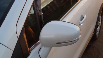

    • Offizieller Beitrag
    Bei mir hat damals nach dem Einbau ein wenig Silikonspray geholfen um die Türdichtungen weich zu bekommen weil die Fahrerscheibe bei mir auch etwas schwer zulief. Seit dem funktioniert das alles als wärs original. Musste auch nie wieder nachsprühen. Hinten hält auch noch.
    Eingebaut im Dezember 2022:
    Ist extrem schwer die vorderen Abweiser in die Dichtungen zu bekommen wenn alles kalt ist. Ich war kurz vorm Aufgeben weil ich dachte die brechen.
    Noch ein kleiner Tipp falls jemand ebenfalls die Clim-Air verbaut hat und nun die vorderen Fenster schwer zu gehen bzw. die automatische Schließung das Fenster wieder runterfahren lässt: Silikon-Spray in den Dichtungsspalt und alles läuft wieder super. Hab ich in 'nem anderen Forum gelesen und kanns nur bestätigen.
