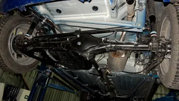

Generell haben wir eine gewisse Bodenfreiheit, die ja mit dem untersten Punkt nicht gleich endet. Und der Tank beispielsweise hängt zwar etwas tiefer als der Unterboden davor. Aber die Achse dahinter (die Starrachse - ich gehe vom AllGrip aus?), speziell das Diff, hängt noch deutlich tiefer. Für übliche Waldwege sollte das locker reichen, für tiefe Furchen mit steiniger Mittelbahn wird's natürlich blöde - aber bei letzterem wird auch der Unterfahrschutz dann nur für ein eleganteres Hängenbleiben reichen.
Den Motor sehe ich aus ähnlichem Grund weniger gefährdet, da ist ebenfalls die Achskonstruktion vor. Selbst der Auspuff hängt durchweg weiter runter.

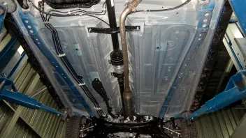

Ich habe 2 Fotos auf der Bühne machen können, bevor ich die Unterbodenwachs-Nachrüstung habe machen lassen; das dritte von weiter vorn wurd leider nix, aber für diejenigen die noch nie unter ihrem eigenen Auto standen, ist das vielleicht trotzdem mal interessant ![]()
