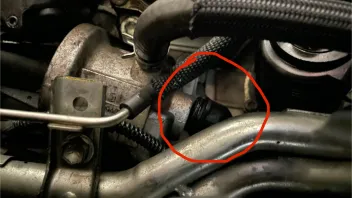

    mein Thermostat ist hin, siehe Bild.
    Hat jemand von Euch zufällig eine Anleitung zum Tauschen oder gar schon mal gemacht ?

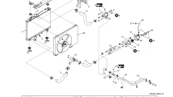

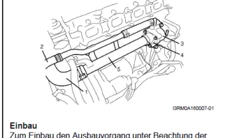

  • Im Reparaturhandbuch steht folgendes:
    1)Kühlmittel gemäß ablassen.
    2)Luftfilterbaugrupe mit MAF- und IAT-Sensor ausbauen.
    3)Heizungszulaufschlauch ausbauen.
    4)Den Motorablaufschlauch, Kühlerzulaufschlauch, Kühlmittelschlauch, ECT-Sensorstecker und EGR-Kühlerschlauch vom Thermostat trennen.
    5)Die Thermostatbaugruppe ausbauen.

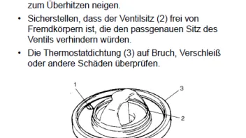

    VORSICHT: Die Thermostatbaugruppe nicht zerlegen. Andernfalls wird deren Funktionsfähigkeit beeinträchtigt. Bei Defekten der Thermostatbaugruppe, diese komplett auswechseln.

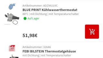

    Beim Suzuki Servicepartner bekommt man die Thermostatbaugruppe z. Zt. unter der Nummer 17690M86J40-000 für UVPE 82,62€ +19%.
    Von FebiBilstein oder BluePrint ist es wohl teurer und da wo ich gesucht habe, z. Zt. nicht lieferbar.

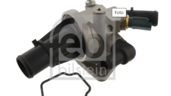

    Das sieht dann so aus.
