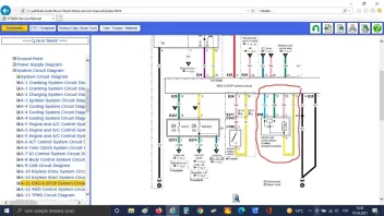

    Ja, in der Starterbatterie im Motorraum liegt Unterspannung an.
    Der Li-Ionen-Akku unter dem Fahrersitz hat damit nichts zu tun. Der Li-Ionen-Akku unterstützt den Verbrennungsmotor nur beim Beschleunigen, sonst hat er nichts zu tun.
    System-Start-/Stopp-Funktion:
    1) Die Starter-Blei-Säure-Batterie ist ausreichend geladen
    2) Die Starter-Bleibatterie hat eine vorgeschriebene Temperatur (der Temperatursensor befindet sich am Minuspol des Temperatursensors).
    3) Der Li-Ion-Akku kann auf 3 Segmente entladen oder auf 5 Segmente geladen werden – das ist nicht wichtig und entscheidend.
    Das ist ein Stromflusssensor
