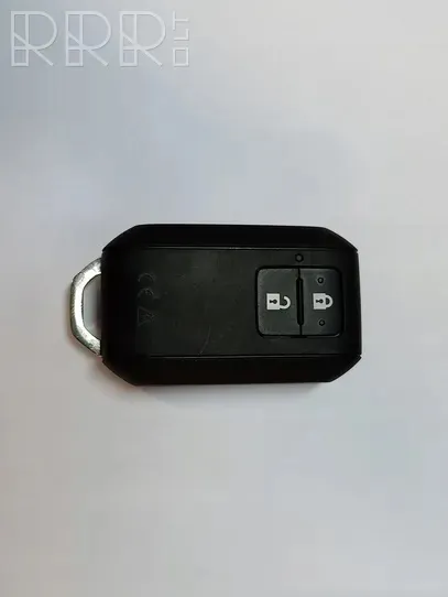

  • Ich denke mal, es handelt sich um diesen Schlüssel:
    Ich finde, der ist nicht so schwer zu öffnen. Das mit der Schlüsselbatt. ausbauen könnte gehen. Die braucht ja zum Starten nicht drin zu sein, da es ja die Notstartfunktion gibt, indem man mit dem "batterietoten" Schlüsselsender auf den Start/Stop Knopf drückt. Damit wäre die Notfunktion, wie sie miniSUV gerne haben möchte, erfüllt.
  • Gut! Ohne Schlüsselbat. brauchst du auch nichts abzuschirmen. Und wenn ein Nichtbefugter den Schlüssel finden sollte, muss der auch erst mal wissen, dass man damit auf den Knopp drücken muss um die Karre zu starten.
  • Hat er erklärt. Ich habs so verstanden: Den mechanischen Schlüssel aus dem 2. Sender möchte er an seinen Schlüsselbund machen und den ersten Senderschlüssel in der Hosentasche behalten. Aber bitte dann nicht den Schlüssel samt Hose verlieren! ;)
  • Gut, ich würd's auch nicht machen; aber Batterie raus ist sinniger als die Dose (zumal ja "unbenutzte" Schlüssel offenbar schneller leer werden!).
    Seit wann gibt's eigentlich dies rechteckigen Sender? Ich habe ein "Ei" erhalten... das schaut moderner aus
    Ja, sieht sehr klobig aus, ich habe auch die Formschöne Fernbedienung von der 1. Serie vor dem Facelift. Warum man die allerdings, auch wenn etwas klobig, nicht bei sich tragen kann, verstehe ich nicht, da man die Fahrzeugpapiere und Ausweis ja auch dabei haben muss.:/
    Ich identifiziere mich als Entität, die sagt, was keiner gesagt haben will.
    Meine Pronomen: ich / habs / Dir / doch / gesagt
  • Ja, sieht sehr klobig aus, ich habe auch die Formschöne Fernbedienung von der 1. Serie vor dem Facelift. Warum man die allerdings, auch wenn etwas klobig, nicht bei sich tragen kann, verstehe ich nicht, da man die Fahrzeugpapiere und Ausweis ja auch dabei haben muss.:/
    Muß sagen, auch mir gefällt meine ovale besser, wobei aus dem Foto die Größe schlecht ersichtlich ist, evtl. ist die "eckige" ja etwas flacher.
    minisuv, so habe ich es zumindest verstanden, will, weil so gewohnt, einen Zweitschlüssel am Schlüsselbund ständig parat haben, wozu auch immer. Und damit es grazil bleibt, nur das mechanische Blechteil aus der FB. Die FB wiederum soll als "Notreserve" ins Auto. Und da die Sendeleistung auch durch Blechdosen geht (macht sie wirklich), dann ohne eingelegte Batterie. Zur eigentlichen Fahrzeugentrieglung/Startfunktion nutzt er jedoch die erste, komplette FB in keyless-go-Funktion. Vielleicht gibts mehrere Fahrer und minisuv will mit dem Zweitschlüssel trotzdem jederzeit die Zugangsmöglichkeit haben, egal wer grad die 1. FB hat...

  • Einfacher? Auch nur bedingt.
    Wirklich einfacher wär's nämlich nur, wenn du mindestens einen Schlüssel ganz ohne Fernbedienung (aber mit Transponder, zwecks Wegfahrsperre) hättest. Das zu finden, ist aber inzwischen, bis auf ganz unterstes Ausstattungsniveau, quasi unmöglich.
    Ansonsten hast du, für deinen genannten Fall, immer den ganzen Klops (mit Bart, Batterie und Sender) als Zweitschlüssel dabei. Was ja, wenn ich richtig gelesen habe, nicht dein Ziel ist. Von daher ist die Variante mit dem zweiteiligen Schlüssel beim Comfort+ sogar die bessere.
    (Einen zweiteiligen nicht-Keyless-Schlüssel kenn ich nur bei Mercedes; hier ist der Bart ebenfalls eingeschoben, und das seit ca. 1997 mit dem FBS3-Schließsystem. Dort ist der mechanische Teil ebenfalls nur Reserve zum Türöffnen, den Rest macht der Fernbedienteil: Funk, Infrarot, und Zündschlosskommunikation. Hier könnte ich den mechanischen Teil des Zweitschlüssels also mitführen und den elektronischen Teil tatsächlich irgendwo verstecken, denn erst wenn er gefunden und ins Zündschloss gesteckt wird, kann ein Dieb wegfahren - im Gegensatz zum Keyless-System.
