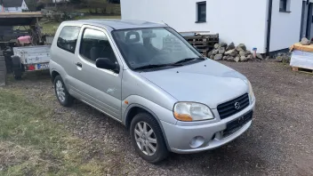

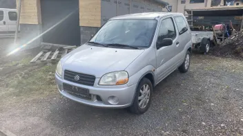

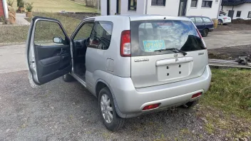

    Heute war es dann so weit dass ich mir einen Ignis angucken fuhr.
    Mein Schwiegervater hatten den guten Herrn über 50% runter gehandelt und somit ging es dann mit zwei Autos nach Hause.
    Es ist ein Ignis von 2000 ohne Allrad mit gerade mal 116.000km auf der Uhr.
    Nicht besonderes, aber er gefällt mir.
    Bisschen Liebe und paar Teile muss ich noch rein stecken, und dann wird er hoffentlich ein super Alltagswagen sein 🙂

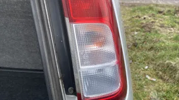

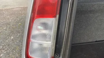

    Hab dann mal die Blinkerlampen aus meinem alten Forester hinten rein gesteckt.
    Und dann hab ich mal noch paar schmutzige Stellen und auch die Scheinwerfer poliert. Sieht alles super aus.

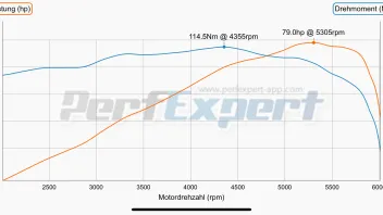

    Ach ja, hab da so eine App mit der man die Leistung eines Autos messen kann. Ich will nicht sagen dass das exakt stimmt, aber ich glaube dass es schon nahe ran kommt.
  • GPS und Giersensor des Handys.
    Man muss dann halt auch Sachen eingeben wie cw-Wert, Übersetzung, wie sehr das Fahrzeug sich neigt (Sportfahrwerk…). Manche Fahrzeugdaten zieht sich die App alleine.
    Vor der Messung gibt man noch Zusatzgewicht ein (Fahrer, Beifahrer, Gepäck…), die App zieht sich Luftdruck und Temperatur des aktuellen Standortes und dann geht es los.
    Wenn ich dran denke mach ich die Tage mal eine Bildschirmaufnahme.

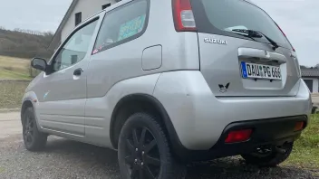

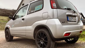

  • So, ich denk ich konnte es retten.

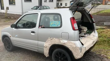

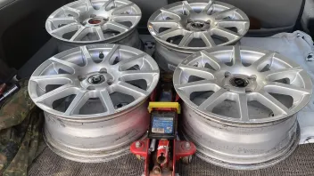

    Hinten sind jetzt die Plastikteile und der „Diffusor“ mit Plasti Dip lackiert und die Felgen auf der linken Seite habe schonmal schwarz lackiert.
    Muss mal gucken wann ich dann Zeit habe den Rest zu machen.
    Bin jetzt aber schonmal zufriedener 🙂
  • Sieht aus wie nen Pickel :P jedenfalls nicht gesund.
    Lg
  • Was ist das für eine Beule im Reifen hinten links? Auf ca. 8 Uhr?
    Sieht nach der Überlappung des Karkassengewebes aus, also produktionsbedingt. Angucken/Daumen-Druckrobe sollte eine harte Wulst ergeben, wenn es dort weich und eindrückbar/prall ist, könnte es ein Karkassenschaden sein. Der Reifen sieht aber neu aus, was einen "Bordsteinschaden" nicht ausschließt aber eher unwahrscheinlich macht.
  • Ihr seht Sachen 🙄😂
    Hab die extrem billig bekommen, deswegen reicht das grad erstmal.
    Wie gesagt, ich gehe nicht von einem Defekt an der Reifenflanke aus, aber sollte die Beule dort auf einem Schaden in der Karkasse beruhen, droht ein Reifenplatzer. Dann ist der "Abflug" sozusagen "vorprogrammiert". Einfach schauen, ob die anderen Reifen auch so eine Wulst haben und/oder ob sie auf der Innenseite des Reifens/der Reifen auch ist, dann handelt es sich wahrscheinlich nur um eine Überlappung des Karkassengewebes. Bei Unsicherheit lieber den Fachmann vom Reifendienst fragen, Reifenplatzer auf der Hinterachse sind kaum beherrschbar und enden häufig mit massiver Kaltverformung am Blech!
