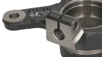

  • So nachdem ich die tragelenke ausgebaut habe und erneuert war auf der linke seite total ausgeschalgen man konnte es quasi mit dem kleinen finger bewegen. Ein problem hatte ich noch mir ist das gewinde kaputt geworden vom querlenker was unten angeschraubt wird, habe drauf hin dessen es ausgebort und eine schraube durch gesteckt mit einer selbstsichernden mutter. Aber jetzt keine Vibrationen mehr und das Auto läuft top.

    Irgendwie bekommt man Angst, wenn man das liest. Du hast einen zuvor feststehenden Gewindebolzen (Tragendes Element) am Fahrwerk jetzt gegen irgend eine Schraube (aus dem Baumarkt vermutlich) ausgetauscht?=O

  • Ich empfehle schnellstmöglich, diese "Reparatur" in einer Fachwerkstatt überprüfen zu lassen!

    hm wie soll ich das dir erkären und zwar ist wo unten der querlenker die das kugel gelenk rein gesteckt wird eine durchgehende schraube eingeschraubt um das traggelenk fest zu halten und zusammen zu drücken da die alu schraube das gewinde gefressen hat, habe ich das loch (gewinde ausgebort und eine gleiche schraube eingesteckt und auf der anderen seite mit einer selbstsichernden mutter festgeschraubt. Es geht quasi nur darum die kugel vom traggelenk zu fixieren. lg patrik

    Wenn sich dann ggf auf der BAB bei Tempo 150 da was lockert, der Zapfen rausrutscht usw., hoffe ich nur, daß niemand anderes in der Nähe ist und durch den unlenkbaren Boliden, zu dem der Wagen dann wird, zu Schaden kommt. Eventuell mag das Konstrukt ja genauso belastbar sein, wie das vom KBA abgenommene Original, aber wer weiß das??? Auf alle Fälle dürfte dies nicht durch den TüV gehen und wahrscheinlich sind damit sogar Betriebserlaubnis und Versicherungsschutz (Kasko) erloschen. Für meinereiner hoffe ich, du bist nicht in Mitteldeutschland damit unterwegs...
    Diese Baukomponenten haben alle geprüfte Mindestfestigkeiten und dürfen weder korrodiert sein oder anderweitig geschwächt und unterliegen vorgegebenen Anzugsmomenten um sich nicht vibrationsbedingt zu lösen. Am Fahrrad oder 25km/h Mofa mag so was durchgehen, bei einer Tonne Auto und Tempo 170 ist es tödlich!
