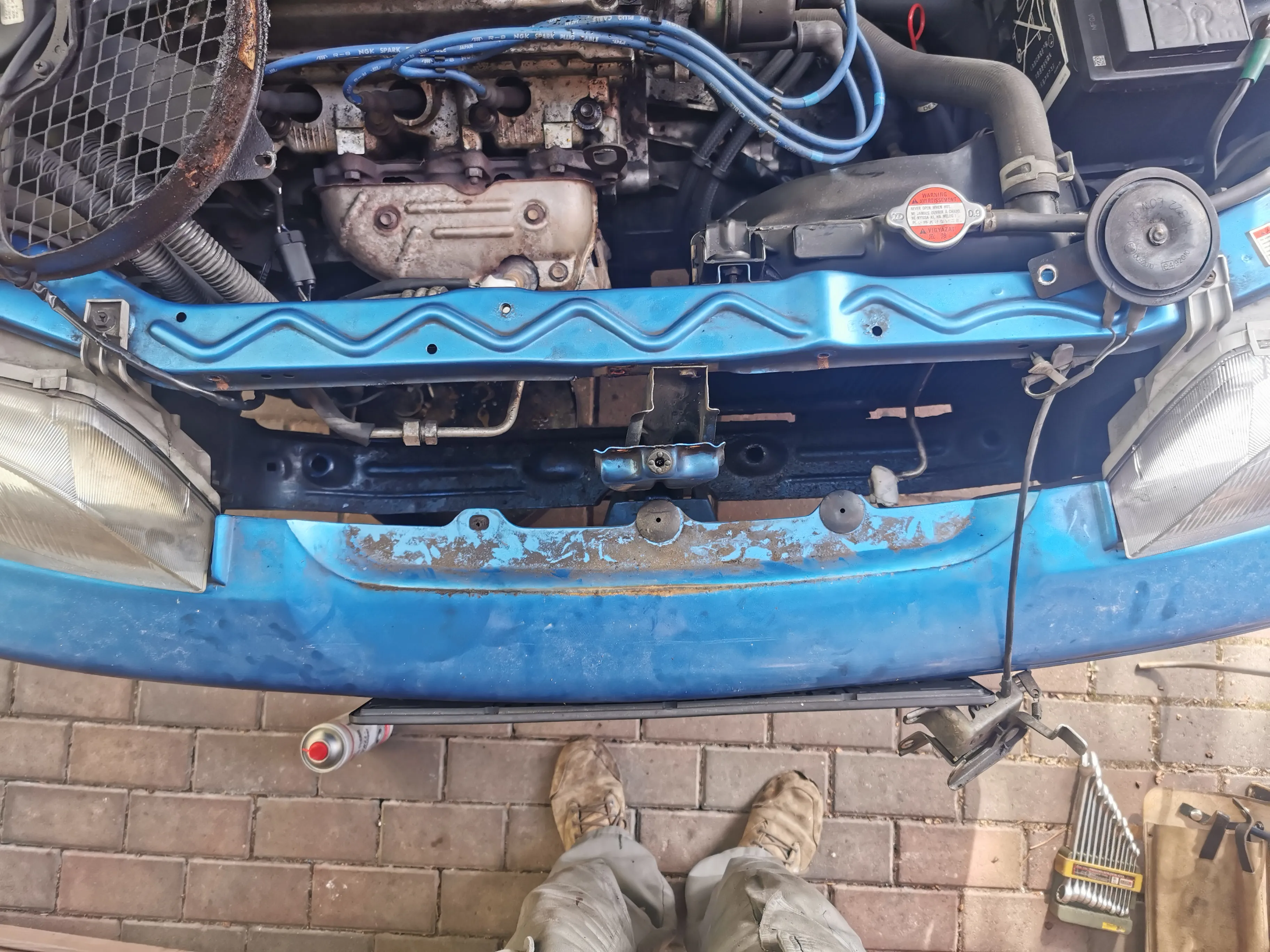

    leider ist mein Werksstatthandbuch zum Thema Klimaanlage sehr wortkarg. Kann jemand aus Erfahrung berichten, was alles beim Tausch des Klimakondensators demontiert werden muss, um gut ran zu kommen? Was könnte aufgrund Alterung und Korrosion Probleme bereiten, weil man es nur durch Zerstörung ab bekommt?

  • Versuch macht kluch. Omaspruch. Es muss Folgendes ab: Der Lüfter des Kondensators, die Hupe, der Trockner nebst seiner Halterung, das Haubenschloss und die mittigen senkrechten Streben, wo das Schloß dran ist, wobei die eine der beiden unten an der Stoßfängerhaut dran bleiben kann. Man kann beide Streben seitlich wegdrücken. Das reicht. Gefahrenzone ist die eine Schraube unten mittig im Querträger. War sehr fest. Wenn die abreißt, hat man Mehraufwand. Dann halten oben rechts und links nur noch zwei Schrauben (SW 10) den Kondensator. Unten steht er auf Gummifüßen im Querträger. In Fahrtrichtung nach vorn kippen und herausfädeln.
    Und weil man so gut an den Kompressor heran kommt, erhält der an den beiden Anschlüssen auch neue Dichtungen.
