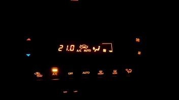

  • Nicht nur das, du kannst auch die Luftmenge sowie Luftverteilung getrennt manuell regeln.
    Noch besser: Drückst du auf Verteilung (z.B. Richtung Scheibe oder Fußraum), bleibt die Automatik für die Luftmenge dennoch aktiv. Siehe Bilder, wo die Richtung eindeutig geändert wurde.
    Und das merkt sie sich auch nach Neustart - also einstellen und vergessen. Eben genau das, was eine Automatik tun soll: unnötige Bedienvorgänge abschaffen.
    Erst ein Druck auf "Auto" schaltet alles wieder in Automatikmodus. Man kann also durch Rumprobieren auch nix kaputtmachen...
