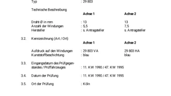

    Sind nicht die gleichen. Die einen Federn sind nur für die Limo, die anderen für alle anderen. 😉
    Gruß Bruce
    Nicht ganz....
    Die 29562 (rot) sind nur für das Schrägheck (3- und 5 Türer)
    Die 29803 (blau) sind für Schrägheck und Stufenheck
    Motorisierung spielt keine Rolle, alles vom 1,0 bis 1,6l ist ok.
    Die Federn selber sind auch vom Aufbau her unterschiedlich, vor allem die hinteren.
    Passen tun beide in deinen MA.
    rot sind eher härter wie die blauen.
    Kannst ja selber entscheiden was dir eher zusagt. Oder schaue, ob es eine Variante deutlich günstiger gibt
    Solltest aber auf jeden Fall beim Einbau gleich die Stoßdämpfer mit erneuern von z.B. Kayaba. Der Inhalt kann nicht angezeigt werden, da er nicht mehr verfügbar ist.
