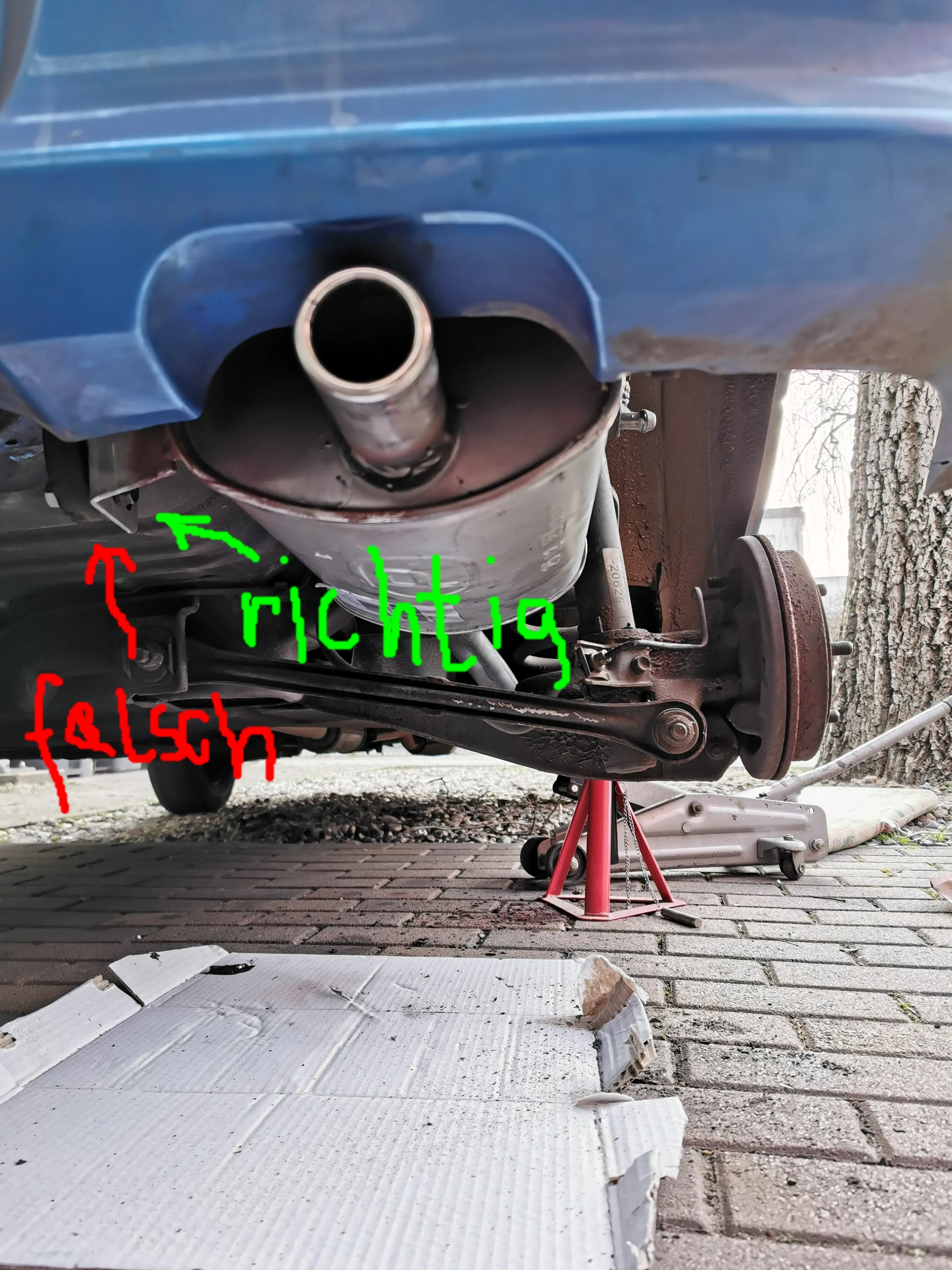

  • Abschlußmeldung: Fehler gefunden. Auspuffhalterung auf der falschen Seite montiert. Umgesetzt, ca. 2cm Platz zum rechten Lenker geschaffen ... Ruhe im Schiff.
    Man kann sich echt nicht darauf verlassen, aus welcher Ecke ein Geräusch zu kommen scheint.
    Dank an alle Mitwirkenden!
