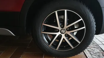

    meine erste Frage in diesem Forum, ich habe in der Suche nichts zu dem Model gefunden. Also bitte seht mir nach, wenn die Frage blöd klingen sollte ;).
    Ich habe den Wagen von einem Händer gekauft, es sollten Original Suzuki Felgen sein (Bild im Anhang). Leider steht im Benutzerhandbuch nicht, wie fest die angezogen werden sollen. Sonstige Unterlagen zu den Rädern habe ich nicht. Beim Notersatzrad stehen 100nm, aber das ist ja etwas anderes. Im Internet habe ich nun verschiedenste Angaben gefunden, von 85nm bis 120nm. Mein Händler meinte ebenso 120nm (das sind ja dann doch knappe 40% Unterschied.....)
    Hat jemand die gleichen Felgen bzw. Kennt sich aus? Kann man mit einem Wert von bspw. 110nm etwas falsch machen? Ab wann kann das Gewinde/die Felge tatsächlich geschädigt werden? Bin ich eindeutig zu ängstlich was das angeht ;)?
