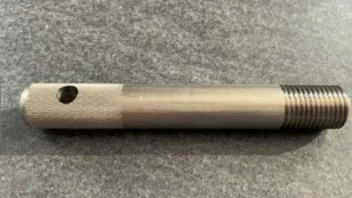

  • Ist bei allen Fahrzeugen mit Radschrauben so. Gegenstück wären Radbolzen in der Nabenplatte und Radmuttern. Gibt Moglichkeiten der Vereinfachung beim Wechsel: a) mittels Handbremse hinten und eingelegtem Gang vorn die Drehbewegung der Nabe stoppen (funktioniert vorn, wenn das Rad der anderen Seite Bodenkontakt hat, sonst nur eine leichte "Abbremsung" der Nabe via Differential), b) es gibt Stehbolzen, die man in die Nabe schraubt (ein bis zwei), dann kann man die Felge auf diese aufschieben, die anderen Radschrauben eindrehen und dann letztendlich die Stehbolzen gegen die restlichen Radschrauben tauschen.
    Ich habe mir die Stehbolzen (b) aus zwei Schrauben mit passendem Gewinde (ist oft ein Feingewinde) selbst gefertigt: Köpfe abtrennen, Schlitz für Schraubendreher (zum Ausdrehen!) einsägen/fräsen und zum Felgenschutz mit Schrumpfschlauch überziehen (vorn 1cm Gewinde zum einschrauben frei lassen). Damit ist der Radwechsel dann viel einfacher ohne "Lochsuche".

  • Gibts so Gewindestangen als Führung auch zu kaufen? Das ist eine sehr gute Idee. Davon kann man 2 Stück anbringen und die Felge aufschieben und schon ist das schwere Teil in Position.
    Wäre das hier das Richtige, M12x1.5?
    https://www.amazon.de/Kfz-Radmontagehilfe-M12-Edelstahl-Drehstab/dp/B083TNDRLC/ref=sr_1_4?__mk_de_DE=ÅMÅŽÕÑ&crid=21B5YP0ON9OLU&keywords=radmontagehilfe+m12&qid=1670746638&s=automotive&sprefix=radmontagehilfe+m12+%2Cautomotive%2C93&sr=1-4

    Die Stehbolzen gibt es im Teilehandel, zur passenden Grösse mal "den Freundlichen" fragen, sicher weiss es auch jemand im Forum, es ist, denke ich, kein normales M12, sondern hat eine andere, feinere Gewindesteigung. Die Schrauben, die ich noch liegen hatte, waren vom Trabantfahrwerk mit passendem Gewinde. Sollte man aber auch im guten Werkzeugladen bekommen.
  • PS: Das verlinkte Teil könnte passen, hat auch ein Feingewinde. Der Preis ist, na ja... Aber viel günstiger sind die bei westfalia.de glaube ich auch nicht. Da gabs die immer im Zweierset für 9,99€???

    Wollte ansonsten noch schreiben, dass die Bolzen die beste Methode sind. Einer im Loch was "oben" steht, Felge draufschieben und über den Nabenbund zentrieren, Radschrauben rein, fertig! Dank Ganzjahresreifen muss ich jetzt nicht mehr halbjährlich tauschen. Die "All Seasons" sind aber fahrtechnisch schon ein Kompromiss und wahrlich nicht "sportlich"...

    manche Hersteller haben (oder meist hatten) noch so einen Montagedorn beim Bordwerkzeug.
    Viele haben gefragt, für was das Teil gut sein soll. Lässt sich halt leicht einsparen.
