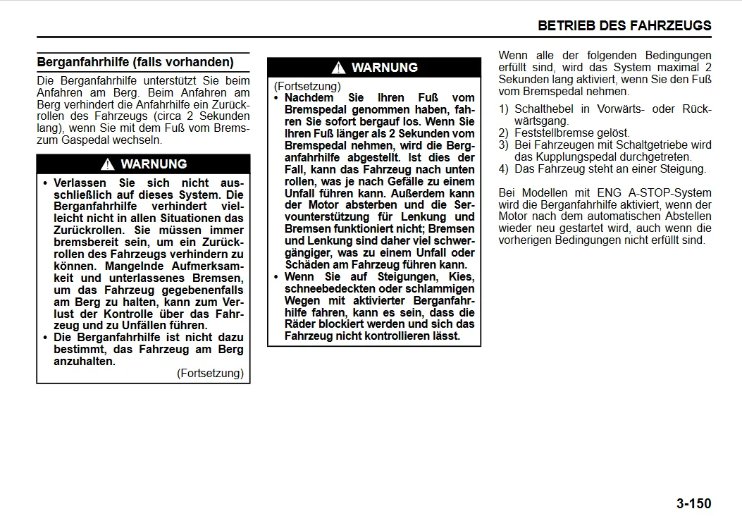

Moin,
der Knopf ist ja der Berg-Abfahr-Assi, also runter.
Es geht ja um den Berg-Auffahr-Assi, also hoch to the clouds.
Der ließe sich nur rausprogrammieren, denke ich. Was Anderes habe ich nicht gefunden. Nervt wohl auch Andere.
Mein Crossi hat das auch, und ich ziehe immer noch aus Reflex oder Angewohnheit die Handbremse an einer Steigung.
Nehme ich den Fuß vom Bremspedal löst sich nach 2 Sekunden dann der Druck der Fußbremse und er hält sich nur durch die Handbremse.
Würde ich diese entriegeln, würde er rückwärts in "N" losrollen, so wie in der Warnung in der Mitte beschrieben.
Ist automatik-Getriebe, deshalb rollt er nicht rückwärts los, sondern schiebt gleich nach vorne los ohne abwürgen auf "D" nach entriegeln der Handbremse.
Einfach mal probieren.
Handbremse ziehen, Kupplung durch treten (oder Leerlauf), Fuß von Bremspedal und warten. Dann mal ganz ganz vorsichtig nach den 2 Gedenksekunden die Handbremse lösen und gucken, ob er losrollen würde wollen.
Eigentlich merkt man das schon, wenn der Bremsdruck weg ist, weil er sich etwas nach hinten in die Handbremse bewegt.
