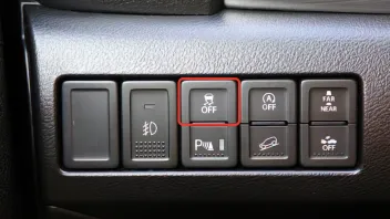

    Beim S-Cross ist links im Armaturenträger eine Schalterreihe für die Leuchtweitenregulierung, Nebelscheinwerfer, ESP ("schleuderndes Auto") und Motor-Start-Stopp. Bei angestellter Zündung einige Sekunden (>5 sek) gedrückt halten, wird dann auch im Kombiinstrument angezeigt und ist nach jedem "Zündungsaus" neu zu drücken (zur Sicherheit, das man nicht ohne ESP unbemerkt rumkurvt ;)).
    Die "Berganfahrhilfe" hält die Bremse nach Loslassen des Bremspedals noch einge Sekunden fest, so dass der Wagen nicht zurückrollt. Funktioniert auch im Flachland bei Auffahrten und leichter Neigung. Sie scheint tatsächlich davon abzuhängen, wie kräftig man vorher auf der Bremse "stand", d.h. man muss einen genügend hohen Druck ausgeübt haben. Wenn man dann den Fuss vom Pedal nimmt, bleibt das Auto noch kurz stehen, bevor es zurückrollt. Ein nettes Gimmick, aber dank klassischer Handbremse ist mir das Anfahren am (steilen) Berg mit diesem "Hebel" sicherer (Handschalter mit fussbetätigter Kupplung;)). Beim Anfahren auf rutschigem Untergrund/Schnee spielt die "Berganfahrhilfe" keine Rolle, da die Bremse beim Anfahren sofort löst. Da ist das ESP entscheidend, da es die Motorkraft runterregelt, wenn zu viel Schlupf auftritt. In diesem Falle ausschalten und gefühlvoll anfahren.
    Ausschalten wo/ wie geht das?
