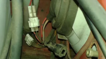

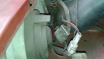

    Dass die linke Leuchtweitenregulierung nicht funktioniert kann daran liegen, dass der linke Scheinwerfer gegen einen falschen ersetzt wurde, oder gegen einen der keine Leuchtweitenregulierung (LWR) hat. Vermutlich aus Kosten- oder Verfügbarkeitsgründen. Der Stecker hierfür scheint auch gar nicht angesteckt. Das ist der breite Flachstecker der da lose hängt. Zumindest sieht das auf dem Foto so aus. Soll die Regulierung funktionieren, dann brauchst du wohl einen anderen Scheinwerfer und der ist teuer.

    Auf beiden Seiten sind die selben Stecker lose. Auf den Bildern ist das nicht gut zu erkennen.
    Der TÜV wird nur erteilt, wenn das behoben ist :( - obwohl es schon seit 2017 so war (und vielleicht nicht bemerkt wurde).
  • ... der schwarze müsste für Nebellampen sein, die sind vorhanden, egal ob verbaut oder nicht. Die flache weisse ist die Höhenverstellung. Dieser ist ja auf der funktionierenden anderen Seite angeklemmt. Du musst mal gucken,ob der vielleicht irgendwo eingeklemmt ist oder hinter der Stossstange oder so liegt, da ja das Teil vom Scheinwerfer vorhanden ist, dass Gegenstück Karosserieseitig fehlt. Ansonsten müsste man ggf. von der funktionierenden Seite Kabel zur anderen Seite legen.
    Gruß 92er-GTI

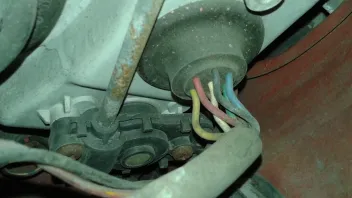

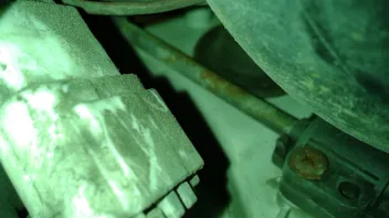

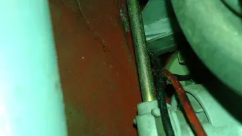

  • Hier sind noch Fotos von den beiden Scheinwerfern.
    links - rechts ist jetzt wenn man in den Motorraum reinschaut.
    Der Inhalt kann nicht angezeigt werden, da er nicht mehr verfügbar ist. Der Inhalt kann nicht angezeigt werden, da er nicht mehr verfügbar ist. Der Inhalt kann nicht angezeigt werden, da er nicht mehr verfügbar ist. Der Inhalt kann nicht angezeigt werden, da er nicht mehr verfügbar ist. Der Inhalt kann nicht angezeigt werden, da er nicht mehr verfügbar ist.
    Es sieht tatsächlich so aus, als wäre der rechte Scheinwerfer ohne LWR.
  • Ja, der auf der Beifahrerseite hat LWR, der auf der Fahrerseite nicht. Danke
