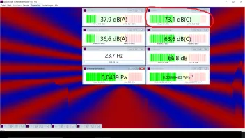

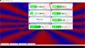

Mein Hybrid:
Frontpipe Laile 54 mm
Bastuck VSD Klappenanlage
Bastuck ESD o. KlappeIn der Kombi im Innenraum 83 db auf Ohrenhöhe, 86 db bei ca. 4.000 U/Min.
db Messung außen habe ich leider nicht mehr.
Aber mehr als im Innenraum
Edit:
Hab die Messdaten gefunden.
Gemessen nach ca 20 tkm

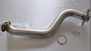

Das ist meine von Laile Beatrush und hat 54mm.
Gibt's von diversen anderen Firmen ab 50mm aufwärts.
54 mm gibt es von Inoxcar für 249 €
Verbindungsrohr vom Kat zum VSD

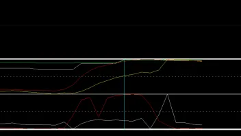

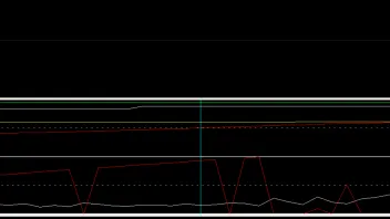

Habe heute genau die 6KM geknackt mit der Anlage, nach genug warm fahren war ich heute total erstaunt das sogar ganz leichte Fehlzündungen aus dem Auspuff kamen
Was für den einen oder anderen interessant sein könnte, mit der Anlage gibt's ein leichtes Leistungsplus gemessen auf dem Prüfstand (mit SerienAnsaugung).

Wenn man also die GTspec kaufen würde, käme die Frontpipe vor die Komplettanlage.
Eine Zulassung hat sowas dann nicht mehr nehme ich an?
Die GT Spec hat die schon mit dabei.
Die Frontpipe war für die Bastuck Fahrer gedacht von mir.
Die beginnt erst nach dem "Verbindungsrohr" vom Kat zum VSD und würde zusätzlich die Anlage auch in der Lautstärke verändern.
Die Frontpipe ist für die Bastuck Fahrer gedacht.
Sorry, falls du die Antwort schonmal irgendwo geschrieben hattest: war die Messung im Stand? Mit welcher Soft- und Hardware hast du gemessen?
Nein die Messung war nicht im Stand.
Das war damals mit dem Laptop
Software Spaichinger Schallpegelmesser
https://spaichinger-schallpegelmesser.de/schallpegelmesser.html
Mikrofon miniDSP UMIK-1
https://www.soundimports.eu/de/minidsp-umi…FVguRRGxStUqjRY
Und Genauigkeit überprüft mit REW, da das Mikrofon eine kalibration File mitbringt die REW nutzen kann.
Oh, wow, du hast ein Messmikrofon benutzt
Sowas hab ich hier leider nicht "rumliegen", nur noch klassische Kondensatormikros fürs Recording von Instrumenten und Stimme (AT2020 und AT4040).D.h., dein Aufbau war, Mikro an Laptop und dann mit welcher Software aufgenommen? Direkt in Spaichinger aufgenommen oder Interface dazwischen? Ich kenn Spaichinger und REW nicht. Komme ursprünglich aus dem Tonstudiobereich, ist aber schon ne ziemliche weile her
Sorry für Offtopic, ich versuch nur das Wie und Was zu verstehen, damit ich evtl. einen einigermaßen vergleichbaren Aufbau realisieren kann. Bin dann auch gleich wieder still
