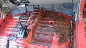

    In meinem 87er AA gibts neuerdings massiven Wassereinbruch im Beifahrerfussraum nach Regen, also in geparktem Zustand.
    Die Türdichtungen sehen eigentlich noch ganz in Ordnung aus (siehe Photos)
    Auch habe ich die Abläufe im Scheibenwischergestängekasten erst gereinigt.
    Gibt es sonst noch typische Stellen beim AA die für sowas in Frage kommen?
    Das ist sehr ungut alles, da der Wagen Rostmäßig echt super dasteht (siehe Vorstellungsfred hier) und ich gerne hätte dass das noch länger so bleibt.
    Ich habe obhalb der WSS Rahmens bei dieser Dachreling-Montage-Abdeckung (?) ein kleines Loch gefunden, das ist denke ich auch ein heisser Kandidat. (Siehe Photo 3) Von da gehts über die A Säule sicher auch gut in den Beifahrerfussraum. Was mein ihr? Und wie bekomme ich dieses Plastikdings unbeschädigt ab?

  • Hallo miteinander!
    Ich dachte ich hätte die Ursache gefunden und beseitigt, aber leider hatte ich letztens wieder Wasser im Fußraum!
    Komisch und erschwerend ist auch dass es zeitverzögert ankommt, habe letztens Test mit Gartenschlauch gemacht, Türen, WSS, Lufteinlass unter WSS gegossen, alles trocken geblieben. Dann ein paar Km gefahren, alles trocken. Am nächsten Morgen: Alles Nass ! (geregnet hats nicht)
    Ich bin mir dennoch relativ sicher dass es sich nicht um Kühlwasser handelt, denn da habe ich keinerlei Verluste. Auch tritt das Wasser im Fußraum nach starkem Regen auf wenn das Fahrzeug nicht bewegt wird, der Motor nicht läuft. Allerdings scheint das Wasser doch aus dem Gebläsekasten zu kommen (siehe Photos).
    Ich vermute dass es irgendwie auf dem Wege auf dem die Heizung Luft ansaugt daherkommt, werde daher mal das Armaturenbrett abbauen.

  • So, ich habe heute den kleinen Freund zerlegt und denke ich habe die undichte Stelle gefunden:
    [Blockierte Grafik: https://i.imgur.com/MIzpdO5.jpg]
    Der Scheibenwischergestängekasten war voll mit Grünzeug und Kompost, die Abläufe unten beim Radkasten natürlich auch.
    Ich vermute dass das Wasser am Fuße dieses Heizungsluft-Ansaugturms reinkommt, da hats über die Jahre wohl etwas geknuspert ob der konstanten kompostbedingten Feuchtigkeit:
    [Blockierte Grafik: https://i.imgur.com/stZEYka.jpg]
    Ziemliche doofe Konstruktion, da kommt man ja kaum rein zum reinigen/konservieren. Aber Grünzeug kommt augenscheinlich gut rein.
    Hab dann die Stege weggeschnitten, werde mir eine schicke Hutze mit Gitter bauen, dann kommt weniger Regen rein und kein Grünzeug mehr.

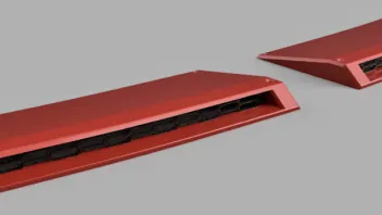

  • So, hab mir jetzt diese schicken Dinger designed um die Löcher abzudecken und zu verhindern dass da weiterhin ungehindert Botanik reinfallen kann:
    (dem geneigten Betrachter fällt natürlich gleich auf dass hier das Design der Kühlergrill-Waben des MK1 aufgegriffen wird)
    Lass mir die Dinger SLS-3D Drucken und werde weiter berichten. Bei von Fusion360 prognostizierten 130g pro Stück sollte mich das bei 50cent pro Gramm 130 Euro kosten.
    Sollte jemand Interesse and den Hutzen haben kann ich gerne gratis das 3D File zur Verfügung stellen, drucken lassen müsst ihr halt selber.:)
    Die Hutzen sind unten flach, also funktionieren auch ohne dass man die Rippen wegflext.
    LG, Alex
  • Ja, hab ich auch überlegt, aber mich dann für Gewindenietmuttern entschieden dass man da einfach nochmal rein kann, was schon sehr praktisch ist.
    Schick mir deine email per PN und ich mail dir ein *.stl file
  • Ein Grobgewinde an der Unterseite (kann auch mit 3D Druck gergestellt werden) um so eine Schraubhülse einzudrehen/einzukkeben wäre noch ne Idee. Dann kann man die Hutzen von unten durch die Haube schrauben und sieht von oben die Köpfe benfalls nicht.
    Ich habe ebenfalls interesse an den 3D-Daten.
    …falls wir es irgendwann mal wieder schaffen sollten meinen Ex-MK1 wieder aufzubauen…
  • Auch sehr elegant, gute Idee! Leider hab ichs schon in Auftag gegeben, also für meinen Swift wirds nicht so elegant. Habe dir, Bruce, PN zurückgeschrieben. Von Kollege Nasenbaer fehlt noch email adresse :)
